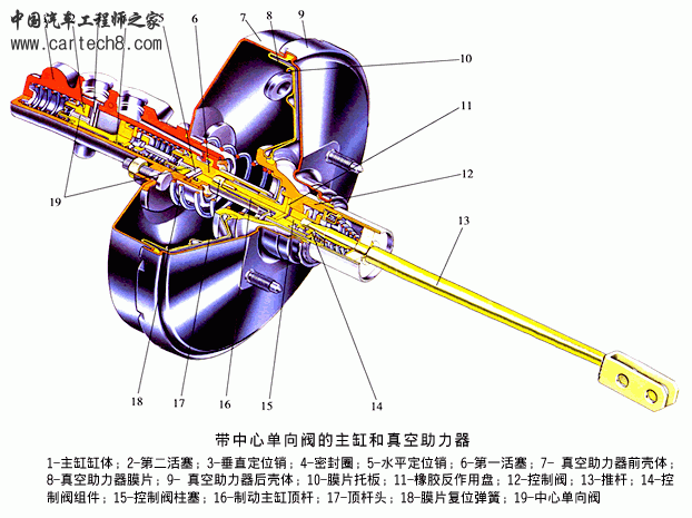

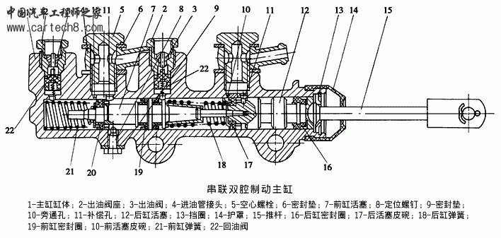

    发表于 14-3-2009 20:36:33 | 显示全部楼层
    轮缸没有区别
    主缸是有区别的
    装备有制动防抱死装置(ABS)的制动系统,在行车制动时,由于制动压力调节器的作用使主缸内液压发生波动,主缸活塞产生前后窜动,其液压变化频率可达4~10次/s,缸内高压可达20MPa。这样,处在补偿孔和旁通孔之间的活塞皮碗就会发生过度磨损,甚至发生切削现象,使皮碗早期损坏。为此,在串联双腔制动主缸中取消了补偿孔和旁通孔,而由中心单向阀代替两孔的作用。
    不知道的就别瞎说
    制动可是关系到人命的
    要是用普通主缸代替ABS主缸的话ABS动作几次两个皮碗坏了就没制动了
    以上图片引自吉林大学陈家瑞主编的第五版汽车构造
    引用请注明出处
