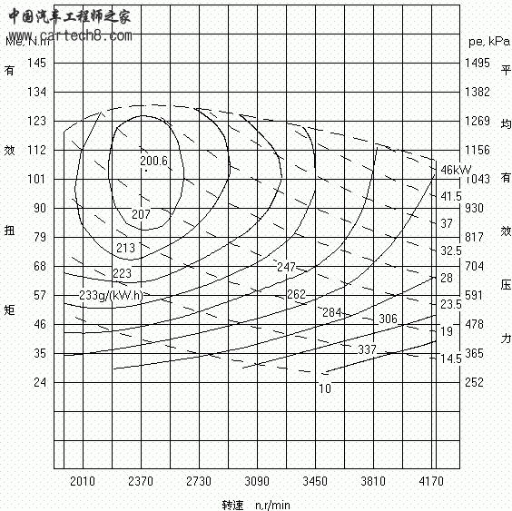

    楼主发的就是从2010r/min到4170r/min的外特性曲线连接成的曲线,也就是万有特性曲线

    柴油机万有特性曲线:通俗的讲就是通过实验找到柴油机的省油区域合理的应用在整车的匹配。

    柴油机万有特性曲线不好画啊,不过玉柴有个家伙编了个软件很容易画出来

    这是个什么发动机啊?
    发表于 20-2-2009 17:50:41 | 显示全部楼层
    回复 9楼 liufengdong 的帖子
    1.217L柴油发动机,估计不增压。

    万有特性曲线主要用来判断一款发动机的动力性和经济性,关键是判断经济性。通过等油耗曲线对应的油耗率和转速区间来判断这款发动机的最低油耗率和经济油耗区。由图可以看出,你这款发动机属于小排量自然吸气柴油机,最大扭矩120Nm左右,最大功率50Kw左右,最佳经济油耗区在2000~2800rpm,适合搭载轿车,城市工况应该较低。
      目前搭载这样的小排量柴油机的轿车类好像还不多,莫非你这款发动机是玉柴的4W12或者4W14柴油发动机??只是基于万有特性进行判断,如有不妥请见谅。

    万有特性曲线是根据发动机的调速特性 发动机的负荷特性 将动力性 燃油经济性 与转速的变化关系放到同一张图上,经济性越往内侧 经济性越好;曲线越往外侧动力性越好!
