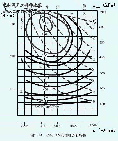

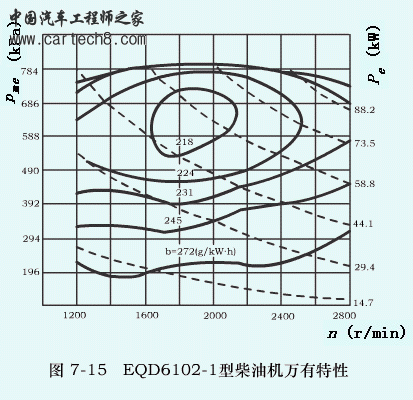

CA6120汽油机 EQ6102柴油机的万有特性
以转速n为横坐标,以扭矩 Ttq 或平均有效压力 pme 为纵坐标,在图上画出许多等耗油率曲线和等功率曲线,组成发动机万有特性,图7-14 为CA6120汽油机万有特性。图7-15为EQ6102-1型柴油机万有特性
汽油机万有特性
汽油机万有特性
柴油机万有特性
柴油机万有特性
