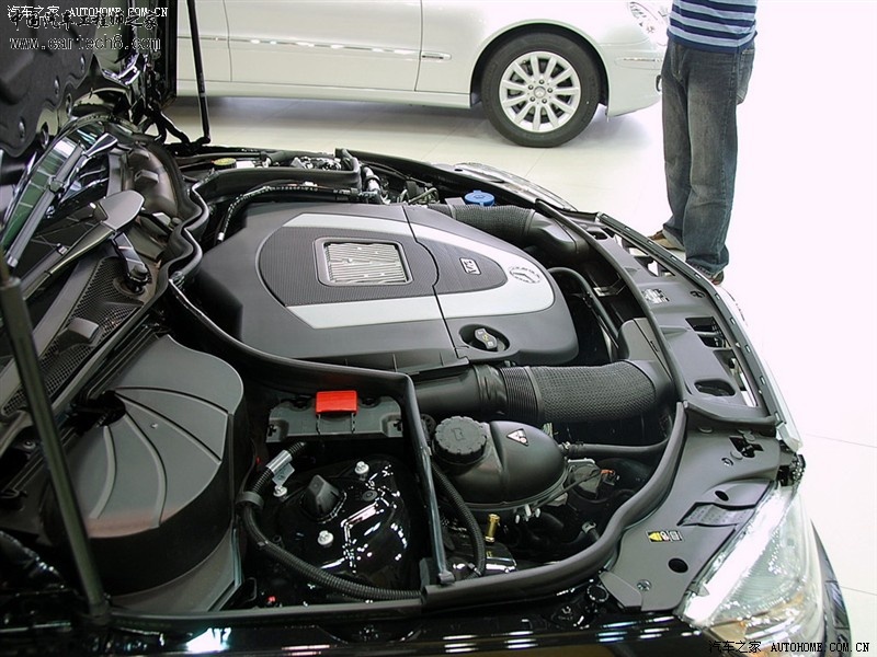

不知道大家有没有注意奔驰发动机所使用的进气管,不是一般的橡胶管或是塑料管,
而是采用的棉线尼龙还有钢丝编织成的,可以很大程度上抑制进气口噪音,而且有很强的解耦性,从而避免共振的产生.

一般软管达到一定长度可以降低噪声10dB的,马大师《噪声控制学》里有讲到
发表于 15-12-2008 17:54:18 | 显示全部楼层
楼主说的对,此管在有效衰减振动的同时而且还可以有效加强声波的温反射,有效的消耗了噪声的能量。如不考虑成本可以有效借鉴。

呵呵!研究过
就是传说中的多孔降噪管嘛!
对进气阻力影响不是很大,就是价格有点贵。
而且国产的比较少,成本压力比较大。

这种编织管就是利用其多孔的结构降低发动机进气噪音的
制造这种编织管的供应商会根据主机厂提供的进气噪音频谱降低主要频段的噪音,而且对发动机进气噪音的整个频谱有作用
就成本来说
如果利用这种编织管能够降低进气噪音,取消掉原有的谐振箱的话,还是可以考虑的

"而是采用的棉线和尼龙还有钢丝编织成的,可以很大程度上抑制进气口噪音,而且有很强的解耦性,从而避免共振的产生",楼主不知道你说什么。
1.外表面无论是什么材料,对气动噪声影响不大(先不考虑声振耦合问题),但是管子里面的就影响大了,如果里面有吸声材料那就是所谓的阻性消声器,像空滤器的滤纸就可以当作是阻性消声器。
2.外面的这些材料主要用来隔振,我个人认为。也就是说主要的作用在固体方面,而不是气动噪声方面,而对于进气系统而言,气动噪声一般要比振动辐射噪声大很多。当然,并不是就不存在固体振动的问题,因为进气系统(包括空滤器)大多是薄壁件,较容易被高速气流激发起振动;外面的这些材料也有利于隔断发动机激励向车体的传递;
3. 所以就进气系统的共振而言,有两方面,一方面是气管里面的气柱,一旦声学模态频率接近或等于发动机激励频率就会共振;一方面是壳体(特别是空滤器)和气管表面的固体自振频率等于发动机激励频率也会共振;
4. 除了阻性消声器,进排气系统用的较多是抗性消声器。也就是利用截面突变,从而改变声阻抗,进而有部分声波反射,达到消除部分噪声的目的。空滤器其实就是一个阻性消声器和抗性消声器结合的消声器,也叫混合消声器;
5. 当然,消声器对于功率而言,有折损,这是需要综合考虑的问题,管路的长度会响应到压力波动的形式,也会影响噪声的频谱特性。
