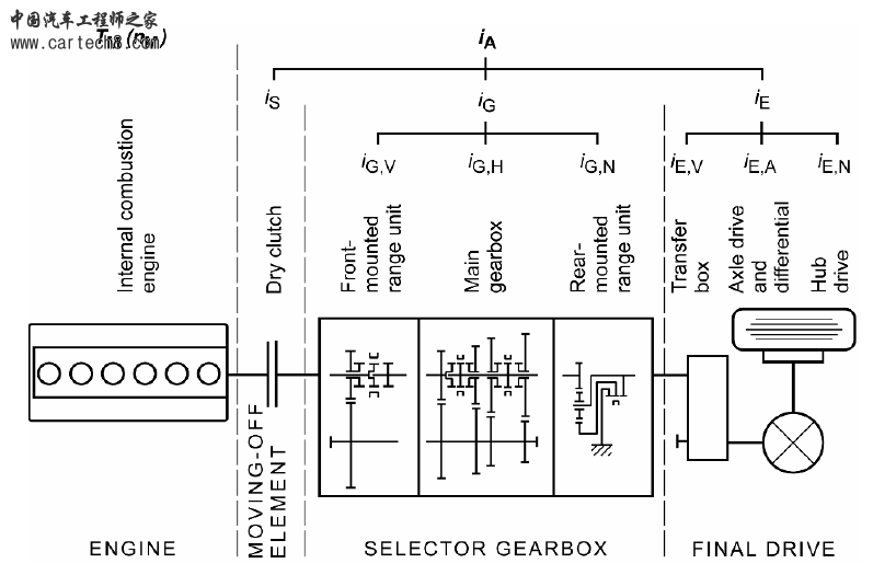

    LZ你要知道,每挡减速比肯定是没有问题的,你的问题为什么那么多人就看不懂呢,我觉得他们理解能力真差劲,我来帮LZ说清楚,他的意思是不同挡之间的总传动比变化很小的,比如一挡是0.7,二挡是0.8,三挡是0.9什么的,但是挂在不同的档位上车的速度相差确很大.总体思想:低速高载,高速低载,如果挂不同档,而减速器输入转速一样的话,不同档输出转速是很接近的,问题是并不是每档的速度都是一样的,同样是二档,也有不同速度,给的油多了,发动机输出转速高,车也就快了,问题是可能在这档上的有用功比较低,所有经济性差,高档的经济性最好

    首先变速器如果是4档,变速比范围也有至少4,还有主减速比至少是4,那么就有16的倍数,还有发动机的转速从800rpm到7000rpm,这些参数组合一下,从800/(4*4)rpm=50, 到7000/4(假设没有超速档)=1750,相差35倍,这还是4AT呢。如果现在6AT,那么变速范围是6,800/(4.5*4)=44, 到7000/0.8/4=2188,相差50倍。如果是8速,则800/4.7/4=42, 到7000/0.67/4=2612,相差62倍。
    什么感觉,例如跑一百米,人家到终点了,你还在起步线那里呢。

    车速跟传动系统总传动比有关,可不仅仅是变速箱速比。乘用车来说,变速箱总速比范围确实差不了多少~~~

    后面还有主减速对它的变化进行再一次的扩放呢!!!
    哈哈,有道理。
    前面的变速器齿轮速比扩放一次,后面到主减速器里面又扩放一次。不错

    因为看速度主要还是看主减速器,变速箱的作用是变速,当然也有减速功能,楼住想知道的就是后面主减速器速比差很大
