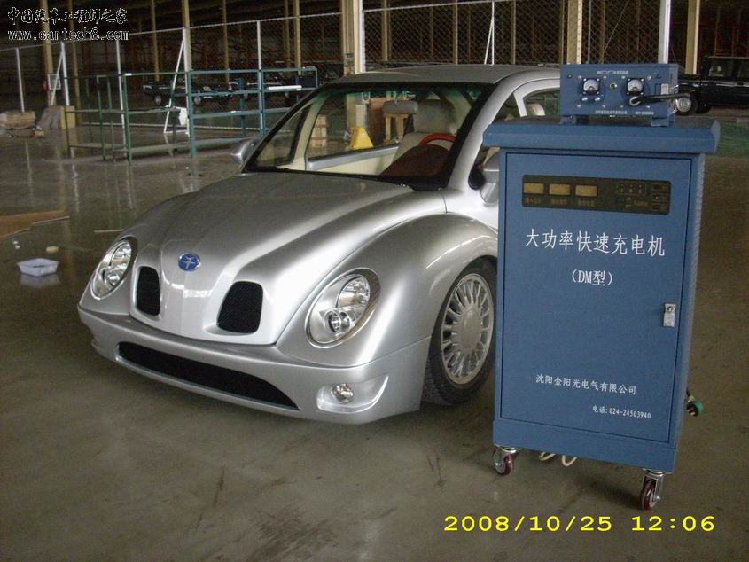

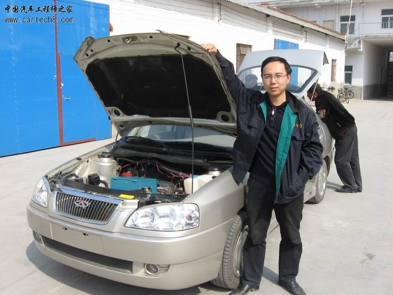

整车相关电控数据:
永磁无刷电机及控制器,
3.6KW慢充充电机(8小时),
50KW快冲充电站(20分钟66%),
最高时速85Km/h(二人,总重1380KG),
续驶里程150Km(二人,总重1380KG)。

电机性能参数如何?

最高车速是多少,最大爬坡度是多少?

电机144V 15KW
最高车速帖子里写了85Km/h
因为带档位爬坡就没仔细试,20%的肯定是没问题的

大家提提意见啊!这个指标可是铅酸电池(当然电池品质没的说)实现的哦,不容易啊!

铅酸电池不太好吧,纯电动里程可以多远?

在不好的铅酸电池的情况下可以做到这样的指标更说明电控系统好嘛!里程写得很清楚150啊,这不是混合动力哦,这是纯电动。实际上2人乘坐50公里时速开可以到170公里。

铅酸电池快冲充充电(20分钟66%),会有问题吧。
你配组的电池组是什么规格的?
