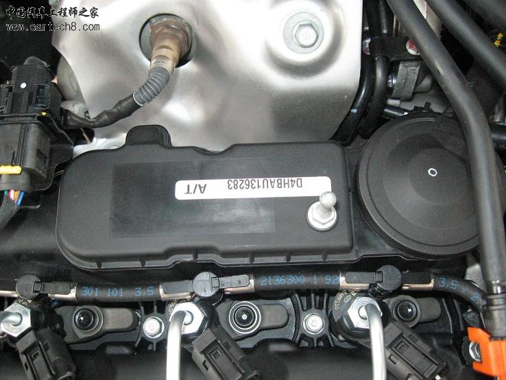

楼主: 四轮车
博世的喷油器有一根将四个喷油器连接在一起的管子,它是干什么用的?

这个问题太简单了,如果是接在喷油器上的,那肯定是回油管了。

再牛B的共轨也要回油管呀

柴油车的喷油器回油管,由于是电子控制喷油,喷油器每次喷的油量并不相同,多余的燃油通过这个黑色的管子回到油箱,同时柴油车的油泵也有一个回油管要比这个粗

呵呵~~黑色的回油管~~~也蛮重要的东西~~~~回油的背压要控制在一定范围内,因为对油嘴的喷油压力有一定影响

    对于像博世1、2代共轨系统而言,那根像筷子粗细的软管是用于把喷油器控制针阀开启时泻放的燃油引导回进油管或油箱的。
    博世第3代共轨,使用了很结实的管子。这根管子除了引导回油外,还有另一个作用----通过管子末端的一个调压装置把回油压力恒定在10bar左右,以使喷油器内部的液压耦合器工作,放大压电晶体的伸缩行程以精确控制喷油针阀的工作。因此,这种喷油器不能使用常规方法检测回油量来判断喷油器的好坏,因为一旦拔下回油管,喷油器就不能正常工作(严重抖动或熄火)。
