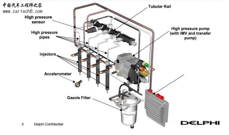

博世的喷油器有一根将四个喷油器连接在一起的管子,它是干什么用的?

doll209 发表于 14-11-2008 16:39
有可能是回油管。
回油管,电磁阀或压电传感器控制回油,来控制喷油阀打开,从而完成喷油动作

应该是回油管
发表于 20-2-2012 22:19:20 | 显示全部楼层
橡胶的就是回油管 要是合金的刚性材料 那就是共轨管了

回油管,除了接收回油,还有控制喷油量和回油压力等作用。

    估计是回油管
    发表于 29-4-2012 23:17:50 来自手机 | 显示全部楼层
    danny0651 发表于 14-11-2008 09:17  那根是回油管。黑色的,像线束一样的东西。
    回油管,一般比较小
    发表于 3-5-2012 21:40:08 | 显示全部楼层
    是回油管!!
    发表于 6-5-2012 16:53:21 | 显示全部楼层
    回油管,带线束的油轨压力传感器
    参与人数 1积分 +3 收起 理由
    清雅轩 + 3 回帖有奖【论坛口号→知无不言,言无不尽】
    发表于 16-5-2012 13:39:45 | 显示全部楼层
    回油管,这个应该是乘用车柴油机喷油器有的。汽油机喷油器的确没有回油管,大车柴油喷油器的回油管也不是这种尼龙状的。
    发表于 16-5-2012 22:06:51 | 显示全部楼层
    回油管不是尼龙的吧?
    发表于 16-5-2012 23:16:12 | 显示全部楼层
    是限压阀, 限压阀与回油管安装在一起 ,当轨压传感器感受轨压超高时就打开限压阀 泄压
