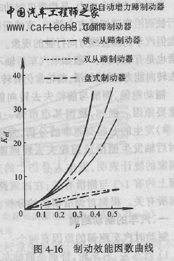

    发表于 6-12-2008 14:35:42 | 显示全部楼层
    从制动效能因数曲线上可以看出。
    看看盘、鼓式制动器效能因数曲线

    发表于 3-1-2009 20:49:13 | 显示全部楼层
    对,5楼的图是教材《汽车理论》上的各种制动器的效果图,一般鼓(蹄)式制动器的制动效果要比盘式的明显些,但鼓式制动器就最大不足其热稳定性差!热衰减很厉害,制动稳定差,不利于长时间持续制动,散热性不好。但盘式制动器则不同,其最大有点是热稳定性好,散热性好,所以综合评价,盘式的要优于鼓式制动器。故现在各类汽车倾向于装备盘式制动器。
