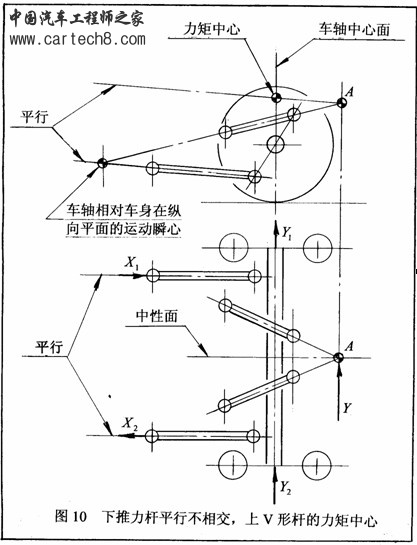

[分享] 各种悬架形式的侧倾中心的确定方法(图示)

所有悬架侧倾中心的确定主要是受力分析,如果受力分析确定,侧倾中心也就确定了。建议大家看看《汽车底盘基础》和《汽车行驶性能》

    只是把各种形式悬架的“侧倾中心位置”搞出来。这个几张图还真能搞出来。

    不知道有没有多连杆悬架的侧倾中心求法,如四连杆和五连杆。
    这个很难的,现在多连杆的侧倾不能依靠几何关系来求,衬套刚度对其运动轨迹的影响挺大的,同一款底盘,及时连杆硬点都一样,若衬套的性能不同,那实际中连杆运动的轨迹也是有差别的;
