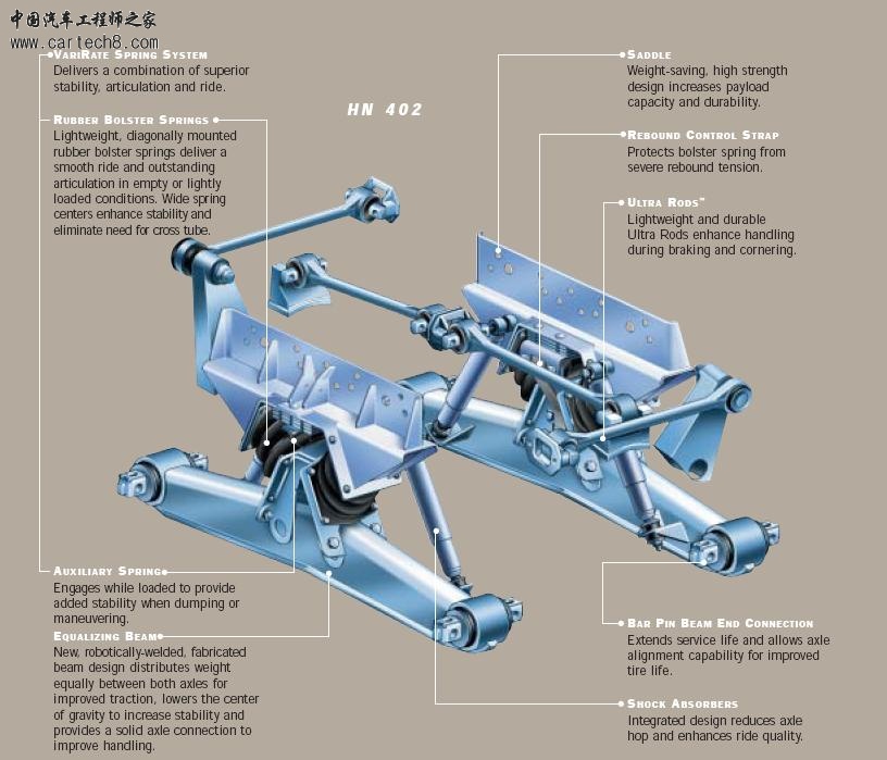

需要了解橡胶悬架的朋友可以下载看下,还有好多哦
HN 45745_215b.pdf
132.34 KB, 下载次数: 413, 下载积分: 积分 -1
 楼主| 发表于 2-2-2009 20:05:29 | 显示全部楼层
我设计的橡胶悬架结构,同HENDRICKSON

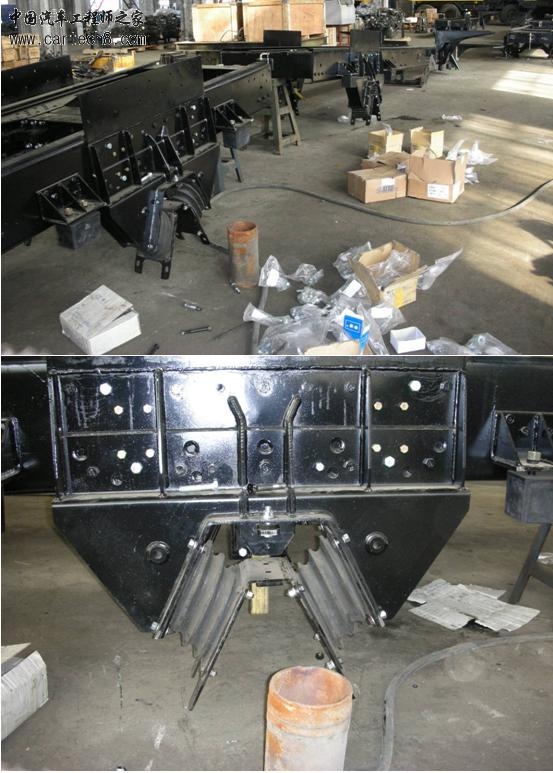

先传一种结构的橡胶悬架
和空气悬架相比,目前价格差不多,可能稍微贵点,因为在国内应用的很少。
已经装车的厂家有济南重气,青岛专汽,重庆红岩,陕西同力等,并已经完成路试,但因为种种原因没有普遍开来。
本文来自: 中国汽车工程师之家( http://www.cartech8.com ) 详细出处:http://www.cartech8.com/thread-400676-1-1.html
 楼主| 发表于 8-2-2009 09:26:03 | 显示全部楼层
其性能我认为广告宣传的优点中只有免维护和重量倾是对的,相对传统平衡悬架质量会减轻100公斤左右,如果橡胶弹簧的质量过硬的话,承载质量会比平衡悬架大。

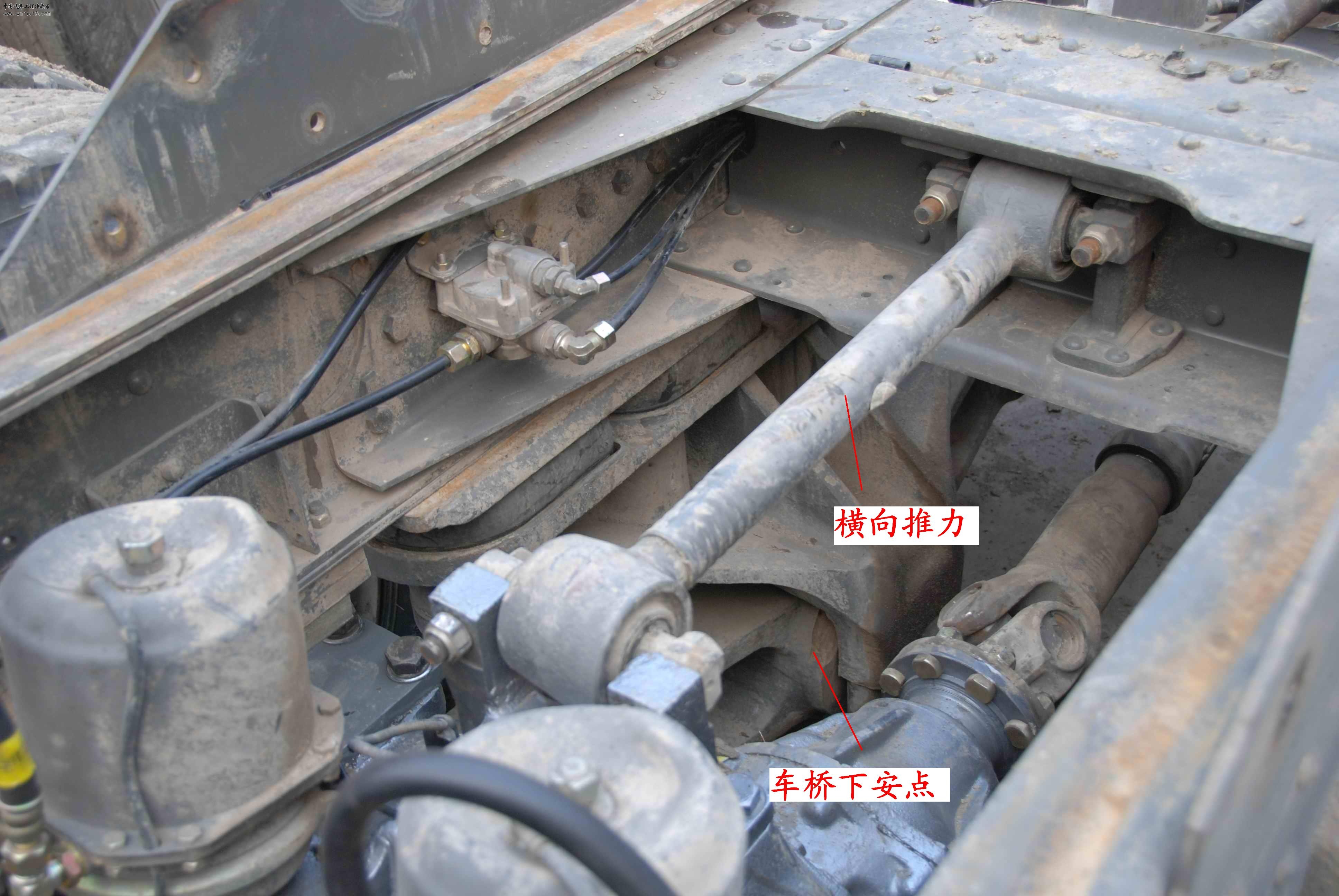

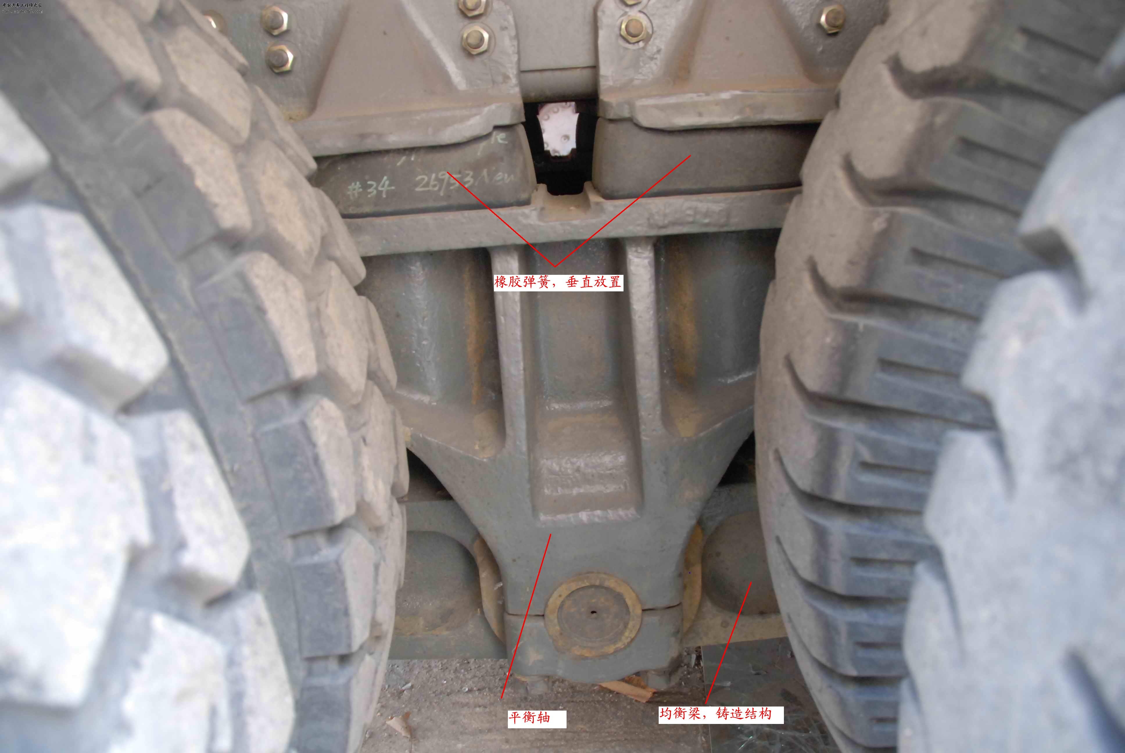

 楼主| 发表于 8-2-2009 21:12:43 | 显示全部楼层
美国工程车辆用橡胶弹簧悬架
看看美国CHALMERS公司生产的用于工程车辆的橡胶弹簧悬架,注意图片黑色的零件是橡胶弹簧,别误解为空气弹簧。
