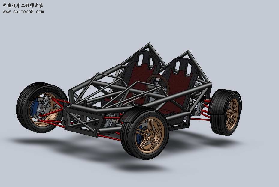

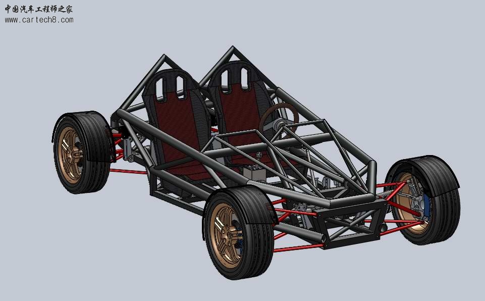

楼主: FSLYG
自己设计的跑车,进来给个意见
 楼主| 发表于 30-5-2009 00:22:54 | 显示全部楼层
改了17寸的车轮
这个车完全可以自己做出来的!车门并不重要啊,因为这个车的概念就是操控.设计的出发点就是用最小的质量产生最大的强度.和ATOM的概念一样:LESS=MORE
发表于 3-6-2009 11:05:51 | 显示全部楼层
很有味道,我想知道是什么软件做的呢
 楼主| 发表于 30-7-2009 21:47:07 | 显示全部楼层
车子的布局和尺寸是从悬挂系统开始的,先确定悬挂系统的一系列参数.

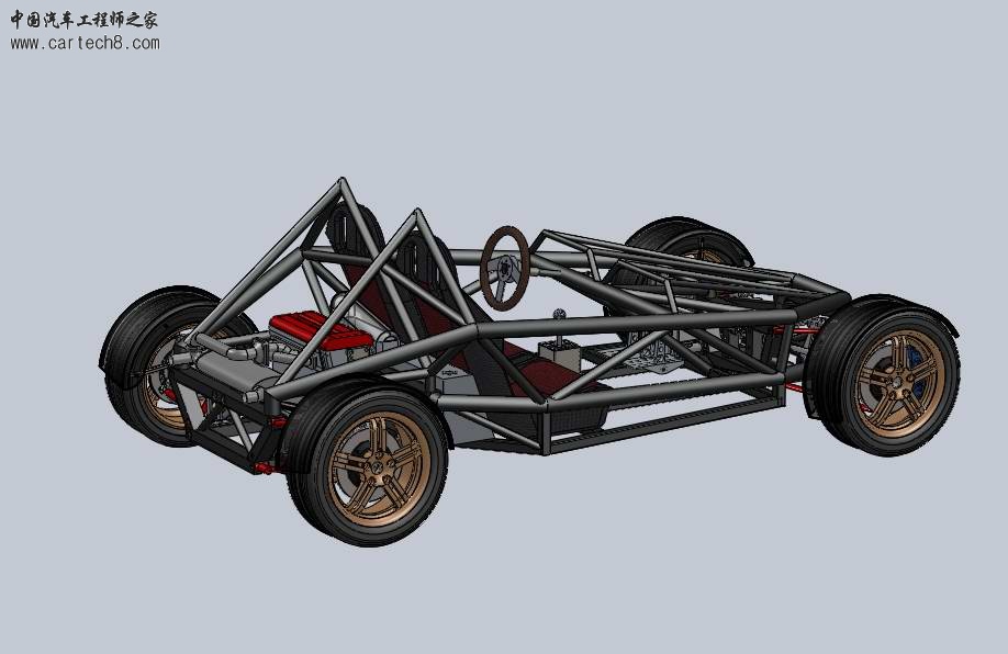

     楼主| 发表于 15-9-2009 15:58:00 | 显示全部楼层
    LUSO MOTORS是葡萄牙的一家小公司,但是干的活很精湛,也是我努力的方向之一。一步的计划是准备把这个车做出来,如果有资金支持的话打算参加车展并面向国外销售。

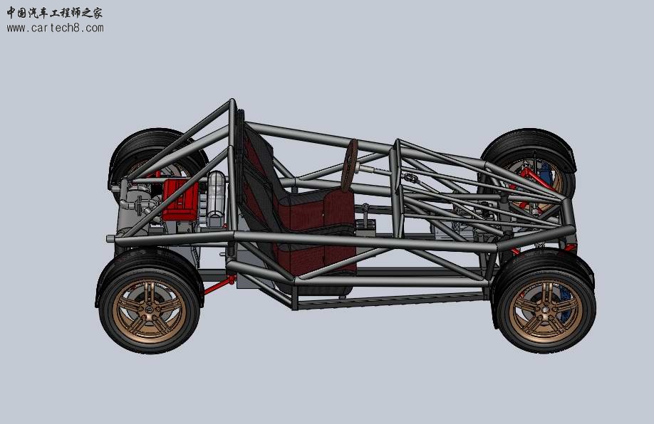

    发表于 21-9-2009 14:56:49 | 显示全部楼层
    因为是F1式的坐式驾驶,所以前方放不了发动机,只能放后方,可能空间还不够用。设备简化以后结果会是一个卡丁车。
    发表于 21-9-2009 17:45:35 | 显示全部楼层
    怎么这么像卡丁车呀.
    发表于 12-10-2009 22:51:28 | 显示全部楼层
    座椅定死在那样吗?不过好强悍啊,很欣赏

    发表于 14-10-2009 17:42:36 | 显示全部楼层
    后面的支撑杆需要留出一定空间来布置动力输出系统
    发表于 17-10-2009 15:26:49 | 显示全部楼层
    车子一定要做成后驱啊!那么后轮为什么只是鼓式刹车?还是忘记了修饰一下?
    总体结构还是不错的。
    花了很长时间吧。加油啊!

     楼主| 发表于 20-12-2009 23:59:44 | 显示全部楼层
    更换了17寸的轮圈,发动机是中置的,打算用本田的K20A动力系统。
