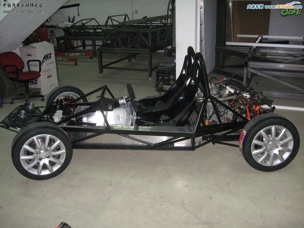

自己设计的跑车,进来给个意见

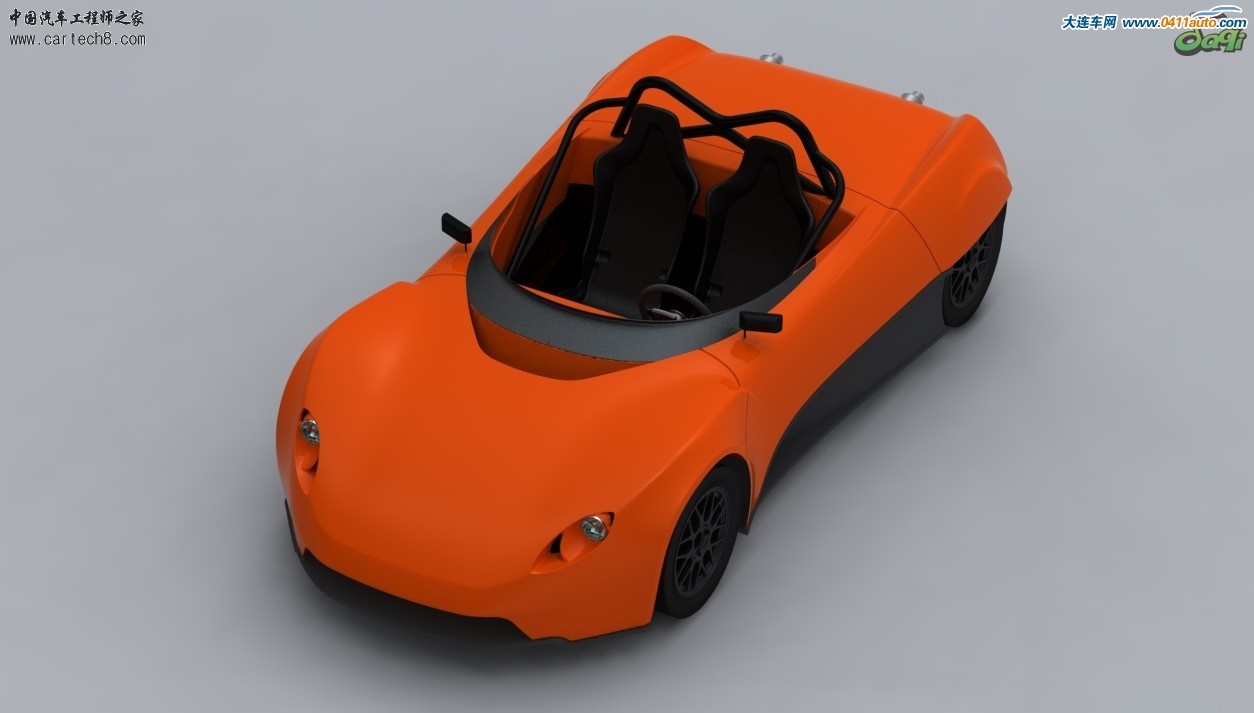

这是辆敞篷车吗?还是~~~~~~~~

回复 32楼 xiangfengsummer 的帖子

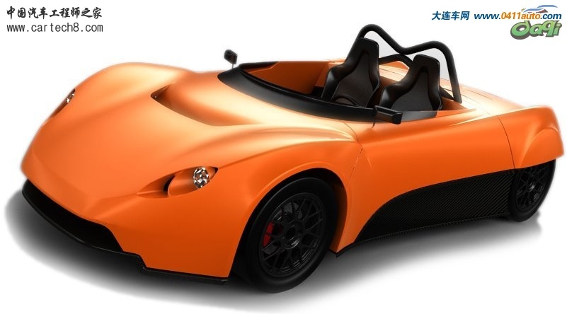

为什么顶级的赛车都是没有车顶的呢?比如F1\INDY CAR等,谁说汽车就一定要有顶棚呢?这并不是传统意义上的敞篷车,类似于KTM的X-BOW(鸟巢ROC比赛中韩寒失控掉头的那一辆),Ariel Atom,等类型的运动型车辆。在欧洲是有一定的细分市场的。

怎么只有个架子。。。还是支持一下,有自己的创艺。。。

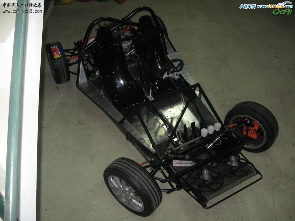

从上面进入车内,然后做一个战斗机的那种机舱顶盖,有没有点汽油机里面的战斗机的感觉?

没有考虑减震问题

可以从上边开门。

不知强度如何
songshupeng 发表于 4-4-2009 22:45
    应该是不能开门的的吧,是前驱的吧

LZ是外形设计·还是结构强度上也有考量吗?
参数上定了吗?轴距、轮距等等。
什么时候加外壳?

回复 38# geniuscreation
肯定有的,只是弹簧没有外露而已

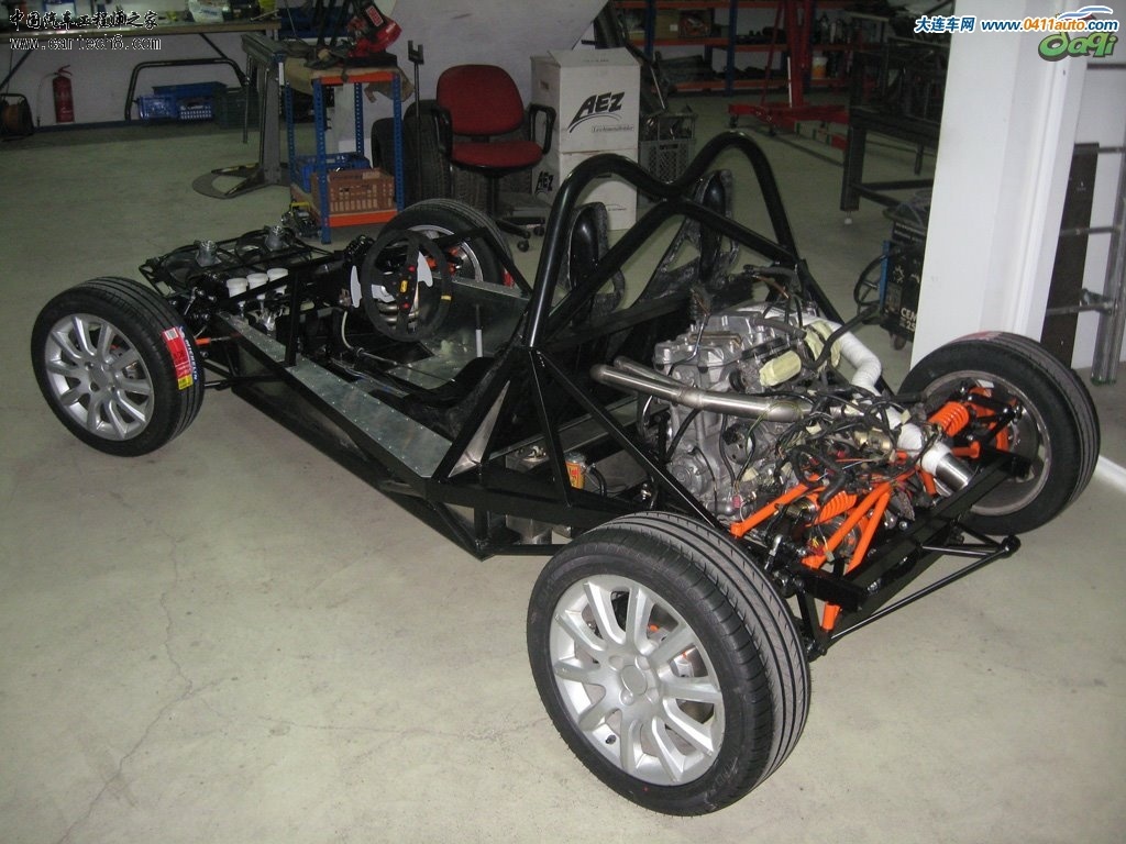

回复 39# 空手道紫轩
没有门,中置后驱

回复 40# xmwplovecar
    结构强度肯定有考虑,轴距、轮距、悬挂参数等都已经确定,但还是要等样车出来测试后才能最终确定。不准备加外壳了,概念就是裸露的骨架。

回复 28# mintjuice
    后轮的刹车卡钳还没加上去,因为还没有决定采用2合1的卡钳还是单独驻车卡钳。

回复 16# FSLYG
    LZ做得不错,灵感来自LusoMotors LM23吧
