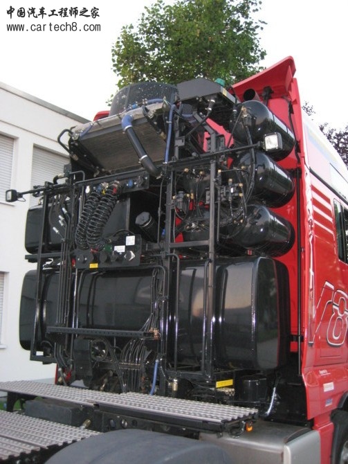

发表于 12-3-2009 10:49:53 | 显示全部楼层 |阅读模式
卡车中的劳斯莱斯

    没有看懂,这样做的目的是什么?
    发表于 21-3-2009 13:55:21 | 显示全部楼层
    的确没看明白

    冷却制动油箱全部集中到了一起?

    将原来安装在车架上的很多附件全部集中到一起,目的为何?

    怎么把储气桶油箱什么的都放在驾驶室后面,那怎么翻驾驶室呢?
    没看明白,不知道有没有更清楚的图!

    看不懂   不过就安全来考虑应该安全系数相对要高了不少   毕竟撞车之后主体没什么损伤吧

    应该是6*4牵引车吧,把油箱等部件放到驾驶室后部目的是简化底盘车架布置,
    可以将整车轴距尽量缩短(越短,牵引车机动性越好)。
    重汽有款车是仿这个结构的,大家可以注意一下!

    接上边,这种布置要注意校核,在汽车转向过程中保证牵引盘牵引的挂车不能与之干涉,
    要有合理间距!

    这种布置方法真是首见!过于集中了吧!可维护性怎么考虑的啊!
