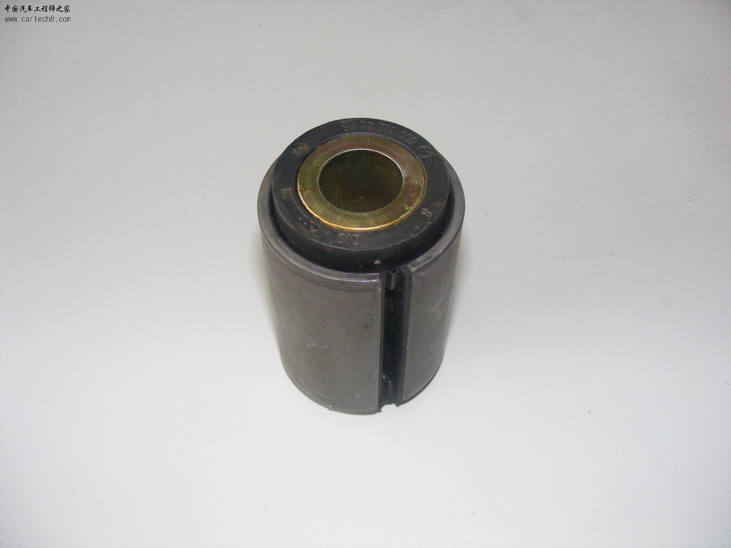

DD
奔驰板簧橡胶衬套

发表于 9-10-2009 15:43:56 | 显示全部楼层
对于一般的车用不着橡胶衬套,采用双金属衬套就可以了,装车一定要加润滑油。
橡胶衬套一般比较大,对于板簧包耳形式会发生改变,对装车也吊耳也要改动。

工程车上用钢套,牵引车上用橡胶复合衬套
