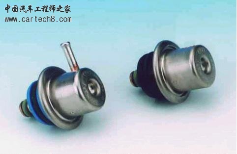

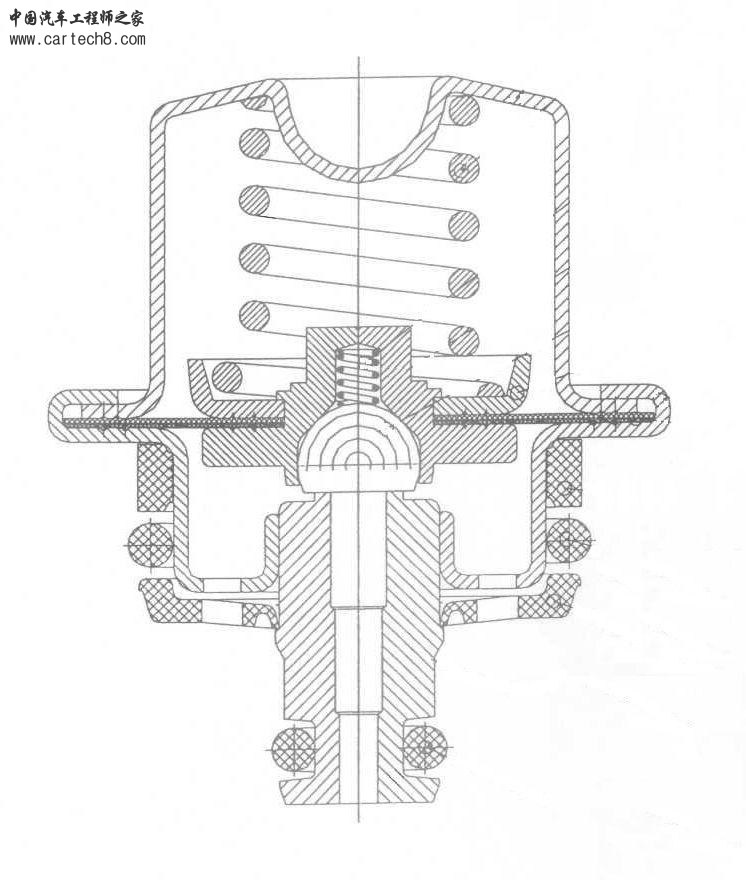

    燃油压力调节器
    楼上回答的很对。应该说明为什么有这样安装位置的不同。
    燃油压力调节器可以说是一个粗调装置,调什么呢?就是调解燃油(燃烧体)与所用空气(助燃体)的比例,即我们常说的“空燃比”。空气与汽油的空燃比是14.7:1。这是理论值。燃油压力调节器将其设定为自身的恒定值。这是粗调。微调是靠进气温度和压力传感器的信号或者是进气歧管上的流量计。
    下面说说燃油压力调节器两种不同系统:
    功能:对于无回油系统,燃油压力调节器用于调节燃油系统中的燃油压力,使其与大气压力的压力差大体上保持一个恒定的数值。
          对于有回油系统, 燃油压力调节器用于调节燃油分配管中的燃油压力,使其与进气岐管的压力差大体上保持一个恒定的数值。
      那一个系统控制更精确我想你已经有了答案。
    原理:该压力调节器为膜片式溢流阀。当系统燃油压力增加,进油口内的油压超过弹簧的预紧弹力和弹簧室内空气压力的合力时,膜片被顶起,阀开启,燃油通过压力调节器中央的回油口泄流回到燃油箱,燃油压力下降,直到阀关闭。
    安装位置:对于无回油系统,安装在油泵总成上。
               对于有回油系统,安装在喷油嘴前的燃油分配管总成上。
    两种不同系统燃油压力调节器。有长接管的是有回油系统用的。
    有长接管的是用在有回油系统上的。
