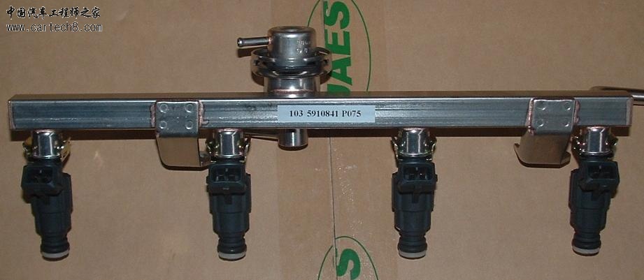

[燃烧与排放] 有的油轨末端带个调压阀,有的没带,有什么区别吗,没带的怎么调整燃油压力?

    燃油压力调节器装在油轨上的照片

    带调压阀的那是有回油系统,通过调压阀来保证油轨里有恒定的压力,多余的燃油再返回油箱。不带调压阀的那是无回油或者半回油系统,其实是调压器没有装到油轨上而已,装在油泵上去了。无回油对燃油蒸发有点好处,减少了一段燃油管路。

    一是泄掉过量燃油。
    二是过滤管路中的峰涌(汽油泵出来的燃油是波浪线的)。
    三是通过顶端的真空管路适当调节压力。
    这东西改造没有什么意义(如果可能的话),因为各种压力的燃油调节阀博世产品,也就是70-80元钱。
    如果不重新标定ECU的话,增大压力会明显耗油。但行车电脑显示却降低的假数据。
