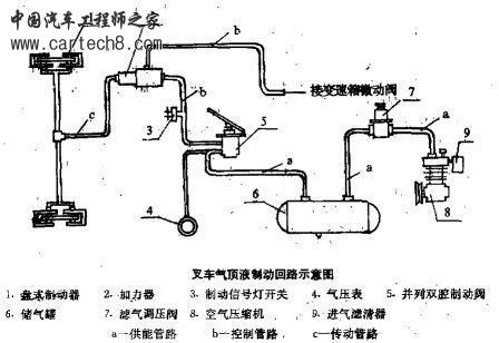

    发表于 23-5-2009 09:03:30 | 显示全部楼层
    制动阀及以前基本同气制动,制动阀后采用气顶液助力器,该助力器可安装在底盘上
    下图是引用黄卫先生“叉车气顶油制动系”中原理图

    发表于 23-5-2009 11:28:36 | 显示全部楼层
    叉车满载多重,大型客车满载多重,气制动管路一般工作压力0.6-0.8MPa,液制动一般也要求有10MPa,不知道你说的这个制动阀是什么结构,能完成这么大的增压。而且我看到的叉车基本不用气顶液,而直接用真空助力液压制动,你引用的只是原理图,现在没有产品用吧!
    发表于 23-5-2009 13:03:58 | 显示全部楼层
    不是制动阀增压,是利用气液助力器增压。现在一般制动系统的压力在8~10bar,通常8bar。6bar的好像在商用车上淘汰了,10bar很多车辆系统达不到。
    我看过日产柴14t(和EQ153差不多)的车辆上有这个东西,但当时我已不做制动,没仔细研究。
    叉车的只是个示意图,告诉你有哪些东西,大致哪个位子。
    你可以在网上用搜索一下,就知道大型车辆有没用的了
