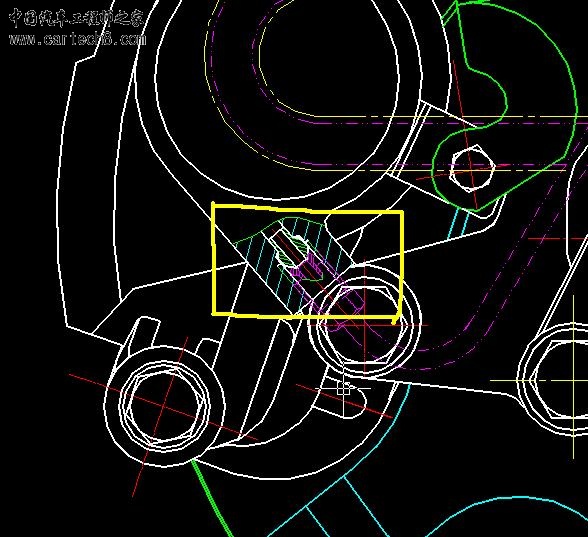

    发表于 29-5-2009 16:44:21 | 显示全部楼层
    是不是油管和制动钳锥面密封形式
    CAD图片-油管和制动钳锥面密封形式
    参与人数 1贡献值 +1 积分 +6 收起 理由
    清雅轩 + 1 + 6 回帖有奖【论坛口号→知无不言,言无不尽】
    9-9-2015 08:56
    发表于 29-5-2009 16:46:59 | 显示全部楼层
    假如是油管和制动钳锥面密封,制动钳钳体和油管连接处为机加工状态,可能为钳体此处加工有问题造成锥面不符合要求,而造成漏油
