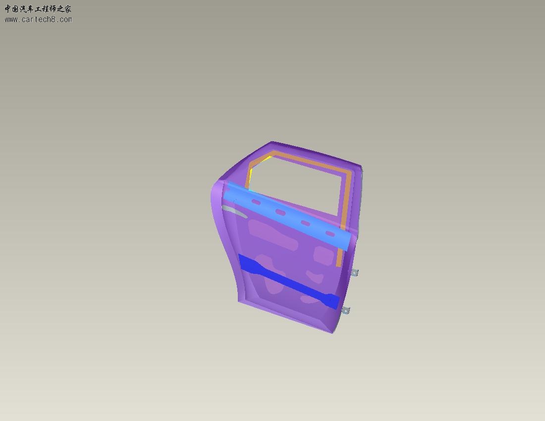

[车门] 车门-我画的车门,大家给点意见
发表于 14-4-2009 16:58:23 | 显示全部楼层 |阅读模式
我画的车门,大家给点意见我画的车门,大家给点意见

 楼主| 发表于 15-4-2009 15:05:30 | 显示全部楼层
车门

发表于 29-6-2009 10:45:48 | 显示全部楼层
请问是用CATIA画的吗?你的截图还应该把图放大后在截,能看清楚些。不过还是鼓励一下,不错。

    发表于 27-8-2009 15:05:32 | 显示全部楼层
    从你图和车门内板看 估计你是画着玩的吧. 注意那几个孔的功能

    发表于 27-8-2009 15:06:23 | 显示全部楼层
    铰链距离看起来也很奇怪 总之````````````````````````
    发表于 6-9-2009 20:09:23 | 显示全部楼层
    看了那张图,感觉只是设计了其中的一部分吧,还没有涉及完成吧,找你设计的话,模态肯定不够,而且铰链布置有问题,教练布置在车门的重心高度位置对称,而且距离要320以上。布置方面因为看不出来,就不好说了,只是感觉锁体安装通道也许有问题,总之,还需要继续努力。

    发表于 16-9-2009 17:34:06 | 显示全部楼层
    窗口的开口也很奇怪
    黄的是玻璃导槽吗

    发表于 30-10-2009 22:51:15 | 显示全部楼层
    车门防撞杆还行,但防撞梁的位置感觉太高了,起不到保护作用
    发表于 30-12-2009 13:33:21 | 显示全部楼层
    内板开动太多,这样不利于安装内部结构,而且防侧撞梁感觉位置偏低。不太符合大多数侧碰到工况。

    发表于 9-3-2010 21:41:26 | 显示全部楼层
    你的防撞梁怎么这么低呀,能起到作用吗?
    发表于 13-3-2010 09:13:59 | 显示全部楼层
    车窗貌似一般都弧线的嘛~~
    发表于 17-3-2010 20:12:45 | 显示全部楼层
    内板钣金孔有点问题,要保证玻璃升降器、限位器、线束安装方便性;
    那个应该是加强板吧   鼓励一下   加油
    发表于 19-3-2010 12:33:52 | 显示全部楼层
    你是随便玩玩的吧,好像不怎么规范的,,,呵呵,不过还是不错的
