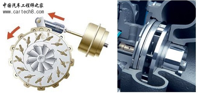

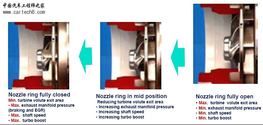

说到可变增压技术,我到现在知道有:可变进气道增压器、可变喷嘴环增压器(VNT)、可变截面增压器(VGT)、可变叶片增压器。
1、可变进气道增压器
    低速时使用一个进气通道;高速时,进气量大,使用两个通道,可以改善增压发动机的过渡性能。
2、可变喷嘴环增压器(VNT)
  低速时,喷嘴角度小,流通截面小;高速时喷嘴角度大,流通截面能保证涡轮从废气中获取足够能量达到压气机的需求。(如前两张图)
3、可变涡轮截面增压器(VGT)
   目前我知道的有可变涡轮喉口截面增压器和轴向可变涡轮增压器,其中前者是再废气量不变的情况下,改变进入涡轮的状态参数,从而改变从废气中获取能量的大小。小喉口截面将使进入涡轮的废气加速,作用在涡轮叶片上的冲击力增加(此时涡轮效率将有所降低),空气增压压力增加,从而满足内燃机在低速小负荷时的需要。内燃机在高速大负荷时,可以保证涡轮在高速范围运行,这时喉口截面处于最大位置,排气背压最小,涡轮效率最大。可变喉口截面控制板可以由电磁阀进行无级调整
   后者是轴向可变涡轮增压器(holset就是这种VGT)(如最后一张图所示), 发动机在告诉或者发动机的低负荷区,滑动喷嘴环移动以提供最大的轴向间隙,发动机背压降低,同事此结构的涡轮效率也是较带旁通阀的增压器高;在低速、小负荷以及发动机制动时喷嘴环移动以提供最小的间隙,可以满足此时的需求
4、可变叶片增压器
   可变喷嘴环技术类似,通过压气机结构(叶片角度)的变化,来调整增压压力与发动机转速负荷的匹配关系。
