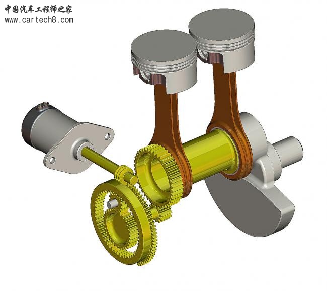

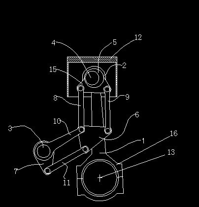

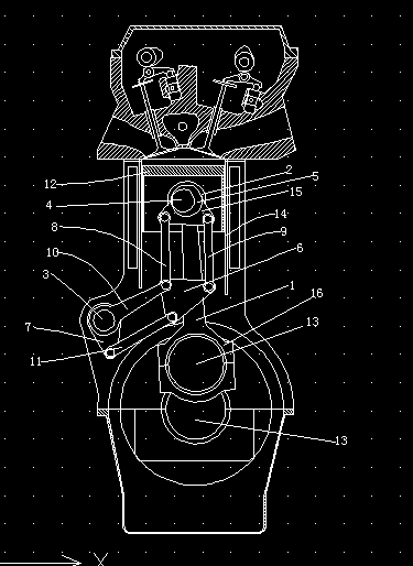

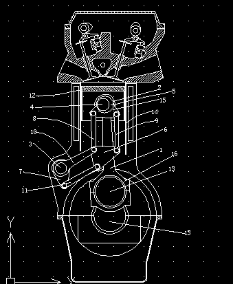

“一种汽车发动机可变压缩比装置”
下面是我自己做的简易分析,目标是做成发动机可变压缩比通用零件,运动分析、力分析、动平衡还请专家们用专用软件分析一下,本人十分感谢,有愿意合作开发的发我邮箱hljzzqfhc@163.com
可行性分析
用一种铰链杆件传动机构来改变活塞上止点位置的方法为:在活塞与主连杆之间设置偏心装置,
其转动能改变活塞上止点位置,同时还能起到连接支撑的作用。如偏心衬套或偏心轴,能够使偏心
装置转动的机构及时本发明最主要的部分,即:铰链杆件传动机构,具体为平行四边形铰链杆件传动机构,其一端与偏心装置连接,一端与调节轴连接,中部悬空。
首先考虑的问题是这种装置对发动机有那些影响
(运动学分析、动平衡和受力分析未能充分给出,需用仿真软件分析)
一.动平衡方面
1.往复质量增加,惯性力加大,用于四缸机,两个汽缸上行,两个汽缸下行,可变压缩比装置的传动机构往复惯性力可全部抵消。
2.主连杆小头发生径向位移2~3毫米,主连杆重心会发生偏移,但不超过1毫米
3.传动机构的动平衡,改变压缩比过程中传动机构各部重心会发生偏移,偏移是同时进行的,往复惯性力没有改变,动平衡会发生微小改变,与机构各部件尺寸比例有关。
二.受力分析
活塞对偏心装置发生作用力使偏心装置产生一定的转矩,偏心装置的转矩全部由传动机构承担。
1.偏心装置转矩计算
偏心衬套的转矩越小越好,可减小控制力。偏心衬套偏心距3毫米,偏心衬套最大旋转力臂为3毫米,高压缩比和低压缩比时力臂将小于2毫米,最大转矩等于活塞下压力F*0.003,转矩值100~200牛米。
2.传动机构杆件受力情况
活塞在上止点的位置上下移动幅度达到3到5毫米就可产生足够大的可变压缩比范围,所以偏心衬套只需达到3毫米左右,转角120度即可达到目标。一台2.0升排量汽油发动机估算平行四边形机构连杆受力情况,设:缸径为86毫米,行程为86毫米,燃烧室最高爆发压力达到7Mpa(已高于正常压力),
偏心衬套偏心距为3毫米(取力臂最大值),耳臂力臂为50毫米,不计摩擦,在汽缸爆发最高压力时,偏心衬套将产生约120牛米转矩,每个传动机构的连杆只承受172公斤的拉力或压力,所以平行四边形机构受力不大,其重量体积可以做得比较小。对于一台2.0升低增压发动机而言,加入这种可变压缩比装置后,发动机的总重增加可以控制
在10到15公斤范围内(包括发动机由于功率负荷提高而进行强化增加的重量),而整个可变压缩比装置的质量小于5公斤。所以,本发明可以在基本不改变发动机结构、重量和体积的情况下,实现可变压缩比功能。
3.调节轴受力情况
调节轴与各偏心衬套同步转动,调节轴的转矩等于各偏心衬套转矩之和,各汽缸交替点火,最大转矩相互错开,而且平行四边形传动机构随活塞运动不产生转矩,调节轴最大瞬时转矩150~300牛米。
三.控制特性分析
1.平行四边形机构具有平行传动的特性,两个平行四边形机构串联起来仍然具有此特性,中间加入换向架能转变平行传动的方向,就像本发明的传动机构,调节轴的驱动臂相对机体转动的角度与偏心衬套相对活塞转动的角度时刻保持相等,并且不受活塞作往复运动的影响。
2.实时压缩比的测量
根据平行四边形机构具有平行传动的特性,实时压缩比的数值可通过调节轴相对机体的转角计算出。
三.控制\驱动装置
1.电动装置:步进电机、蜗轮蜗杆组件,蜗轮与调节轴连接。由于调节轴受转矩较小,电机功率也可较小,调节轴将不必安装角度传感器,实时压缩比与步进电机的转角直接相关,可通过函数关系计算出。
2.液压装置:液压相位控制器、换向电磁阀、角度传感器,相位控制器与调节轴连接。发动机ECU根据角度传感器测得数据计算出实时压缩比,通过换向电磁阀控制调节轴转角。
由于传动机构惯性较小受力较小,使用上述任何一种驱动装置都可以准确快速地改变压缩比,而且都是现有的技术,如;液压驱动装置 与VVT发动机的VVT相位控制器基本相同,而且其外部是与机体固定连接,与换向电磁阀连接更加简易。

发表于 29-4-2009 16:37:25 | 显示全部楼层
不知道,楼主这个想法中有没有考虑加工制造,楼主的这种结构和安装方式在缸体加工和机构装配上实现十分困难。
另外楼主有没有考虑过曲轴转动时干涉问题,目前看你的示意图,运动干涉是必然的
另外弱弱的问句,楼主的力分析是不是有问题啊,按照楼主所说连接机构要收200N.M的扭矩,这个扭矩最终是要传导到步进电机上的,能过克服200N.M的步进电机并且4个步进电机的质量在5Kg以下,这个电机的能力也未免太夸张了吧,楼主可以将这个电机生产商介绍给我
[ 本帖最后由 kopli 于 29-4-2009 17:09 编辑 ]
发表于 29-4-2009 16:45:31 | 显示全部楼层
楼主这种结构势必需要更改缸体结构和模具,面对这个发动机模具最贵和加工精度较高的器件,模具和工艺的改变会造成整条发动机生产线的更改,说不定会使原来的生产线报废,这就决定了在现有发动机上根本不可能实现,另外,楼主的结构如果需要在新设计的发动机上应用,我没看出来比现有的液压可变压缩比的优势,而且楼主的结构还有抱死、干涉的风险,想要真正成产品,楼主还需努力。
 楼主| 发表于 29-4-2009 18:38:52 | 显示全部楼层
回复 3、4楼 kopli 的帖子
不会有干涉问题,曲轴箱确实有足够的空间,说明书里已经提到解决的办法。
步进电机通过蜗轮蜗杆机构驱动调节轴,或者用液压马达驱动调节轴,调节轴驱动每缸的可变压缩比装置,只需一个驱动装置。
更改缸体结构是必然的,不知见过MCE-5等其他可变压缩比发动机没?改动都比我大得多。
高速大功率机构传动角应大于等于50度,我的可变压缩比发明方案也能实现,不会抱死。
 楼主| 发表于 29-4-2009 18:50:55 | 显示全部楼层

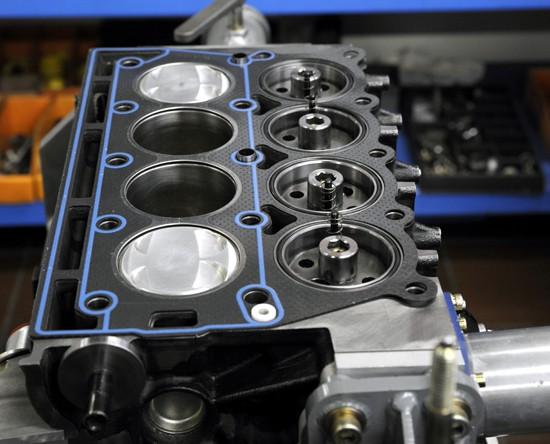

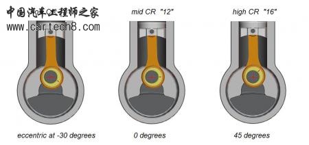

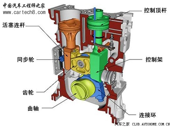

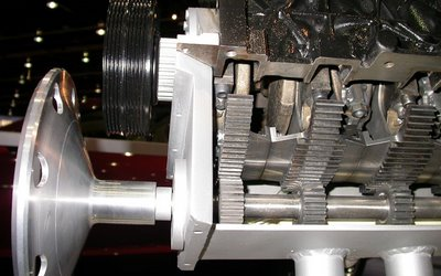

法国MCE-5可变压缩比发动机
排量 1.5
功率 220hp
转矩 420 nm
排放 158 co2、km
油耗 6.7
GDI 版本
功率 270 hp
转矩 470 nm
油耗 6L 100km   140 co2 km
升功率  180 hp/L
升转矩   313 nm/L
 楼主| 发表于 29-4-2009 18:56:03 | 显示全部楼层

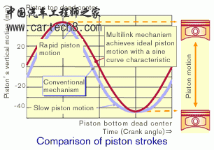

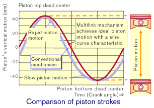

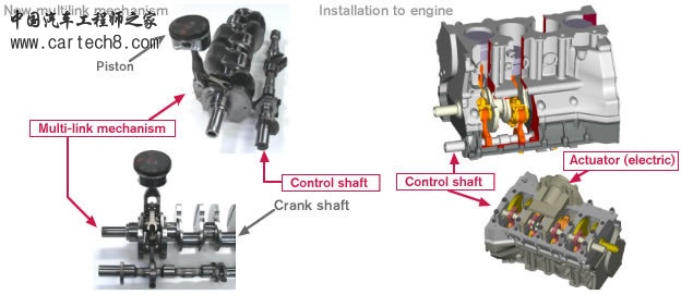

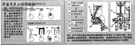

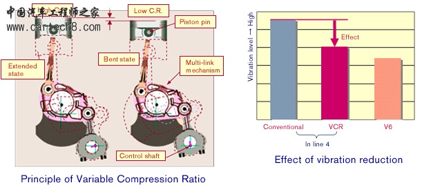

日产可变压缩比发动机
属于多连杆方案,根本问题是动平衡难以解决

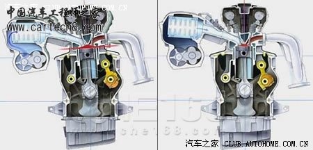

sAAB SVC 引擎
sAAB SVC 引擎
(saab variable compression)
排量 1.6
功率 225 马力6000
行程缸径比 88比68
增压比 2.8 ba
压缩比 8--14
转矩 31.1 kg4000
升功率 140.625 hp
升转矩 190Nm
Saab 推出了新設計的Saab Variable Compression原型引擎(以下簡稱SVC),這具SVC引擎的性能數據,本體為直列5缸、每缸四氣門設計,
排氣量1598c.c.搭載一具最高增壓值2.8bar(約等於2.86kg/cm")的機械增壓器,增壓值約為一般高增壓引擎的2倍多,汽缸的衝程與缸徑分
別為88mm、68mm ,壓縮比可根據引擎的負荷,從8:1到14:1之間變化,最大馬力225hp/600Orpm、最大扭力為31.lkgm/40Orpmm。
由於可變壓縮比的設計與引擎管理系統技術的進步,SVC引擎達到了平均每公升發揮馬力140.625hp、扭力19﹒45kgm(l90.625Nm)的強大效率,
事實上,Saab原本對SVC引擎設定的目標,是每公升發揮馬力150hp、扭力20.4lkgm(2OONm),而這具SVC原型引擎離目標已經相當接近。
Saab獨特的Hydraulic Actuator液壓促動器的設計,可讓壓縮比隨著引擎的負荷狀況而改變。SVC引擎的本體,可分成上方的汽缸頂蓋與活塞、
氣門總成為第一部份;而下方連桿與曲軸箱則為第二部份。下方的曲軸箱保持固定不動,上方的汽缸與活塞部份,會以曲軸為中心,藉由液壓促動器
的作動,偏轉些微的角度,因此汽缸內燃燒室的空間就會改變,燃燒室的體積改變了,自然壓縮比也會跟著改變,既然壓縮比可以改變再加上機械
增壓器,就可以控制在增壓作用的時候,將壓縮比降低,讓高轉速時的增壓效果提高引擎的輸出功率;而一般自然進氣的時候,壓縮比變高,讓引擎
在低轉速的時候,可以有效率地燃燒每一滴汽油。因此可讓小排氣量的引擎,也能有大扭力、大馬力的輸出。 Hydraulic Actuator液壓促動器,足
連接在上方的汽缸與活塞部份,看起來就像是一根曲軸,顧名思義由液壓驅動,Saab獨特的Trionic engine managementS「擎管理系統,依據引擎轉
速、負荷與汽油的品質,改變Hydraulic Actuator液壓促動器中心軸轉動的角度,因此Hydraulic Actuator液壓促動器就可以推動上方的汽缸與活塞
部份,使引擎上方與下方曲軸箱中心線呈些微角度的偏斜,最大可到達4°,此時壓縮比為8:1,機械增壓器由Trionic Engine Management引擎管理
系統命令開始增壓;當引擎上方與下方的中心線合而為一的時候,壓縮比為l4:1 ,這是在引擎處於低轉速時的情況,機械增壓不會作用,讓混合氣
能夠充分地發揮燃燒效率,也因此SVC引擎的CO、HC排廢值乎均可減少30%。由於Trionic Engine Management引擎管理系統是持續地偵測引擎狀況,
因此壓縮比的改變是連續地進行,在任何轉速之下,都可以確保引擎的壓縮比處於最佳化的設定。

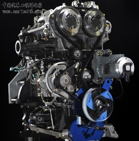

 楼主| 发表于 29-4-2009 19:02:12 | 显示全部楼层

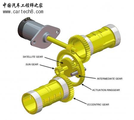

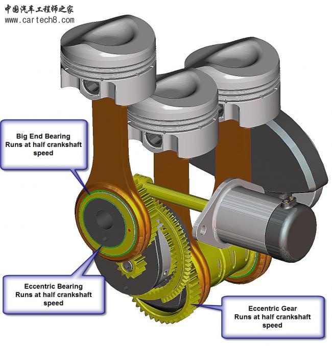

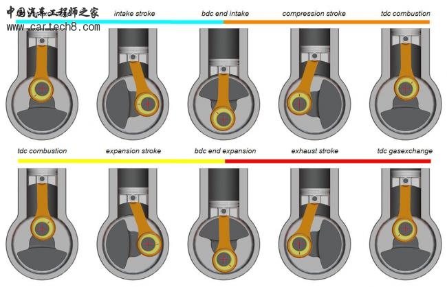

go engine的方案
一家欧洲汽车零部件企业的可变压缩比方案
 楼主| 发表于 29-4-2009 19:07:57 | 显示全部楼层

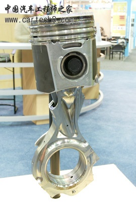

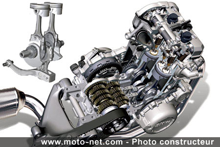

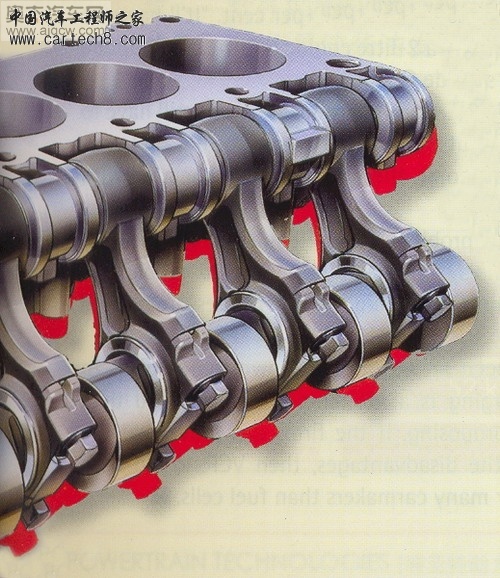

奔驰和宝马的可变压缩比发动机
奔驰和宝马的可变压缩比发动机。
可变压缩比技术前景非常诱人,国际上的大公司没有不对其进行研究的,光我网上见到的方案就有至少20种,但可行的很少,主要是动平衡、控制、成本问题
 楼主| 发表于 29-4-2009 19:16:04 | 显示全部楼层
奔驰和宝马的可变压缩比发动机
奔驰和宝马的可变压缩比发动机。

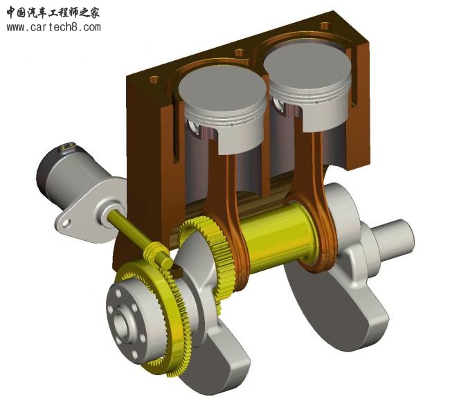

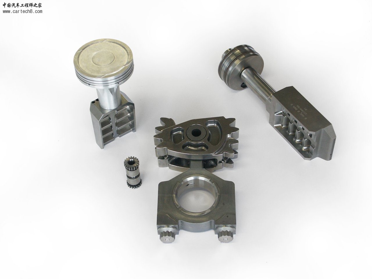

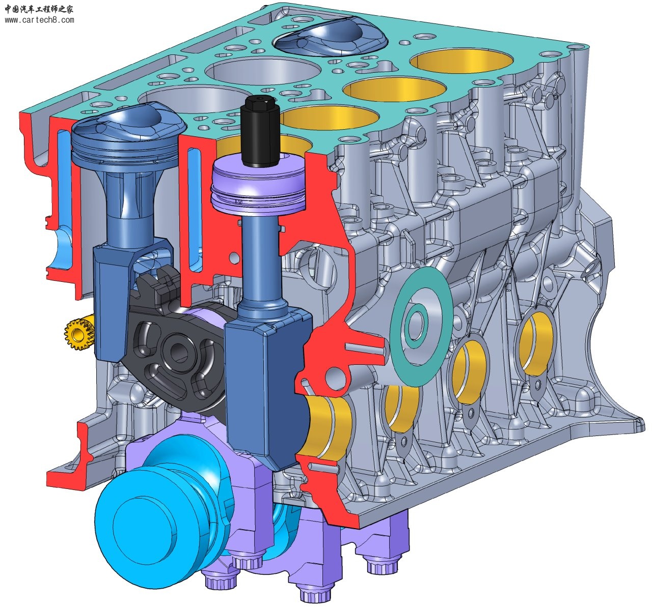

法国MCE-5可变压缩比发动机
以前上学时听讲座时听到过!不过当时英国的一个教授讲时没讲清楚,今天有幸看到!

发表于 30-4-2009 09:38:52 | 显示全部楼层
楼主还没有做过CAE分析吧,做下三维实现+CAE动力分析就知道我说的内容了,另外做台样机也可。
另外楼主细细考虑下,当你压缩比升高时,到底是那个机构吸收了扭矩
如果瞬态扭矩不能传到到曲轴上,你的机构就根本没有用
