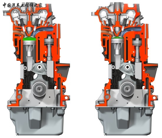

可变压缩比带来的好处 汽油机采用可变压缩比的最大好处在于燃油经济性,此外还有许多其它好处。 适合于多元燃料驱动 可变压缩比使得汽油机在所用燃料种类方面非常机动灵活,因为可变压缩比汽油机总是以最适合于所选用的燃料的压缩比工作。如果可变压缩比汽油机采用其辛烷值超过汽油的燃料工作,那么上述优点就会变得更大。例如,甲醇是一种经常被用来代替汽油的代用燃料,其马达法辛烷值为88,而研究法辛烷值为108。因此,在高转速下,甲醇达到了实际上跟汽油相同的抗爆震性;而在低转速下则相反,它的抗爆震性远远超过汽油。可变压缩比汽油机概念能够充分利用这种高抗爆震性,更好地利用燃料的能量。 有利于降低排放 为了使催化转化过程能够顺利地进行,三效催化转化器必须达到400℃左右的工作温度。冷发动机起动后需要经历一段所谓的“起燃时间”才能达到这一温度,大约是1至2分钟。在起燃时间尚未结束之前,三效催化转化器对排放的净化转化作用十分有限。采用可变压缩比汽油机概念,与推迟点火一样,能够降低热效率进而提高单位排量的废气热流量,迅速地加热三效催化转化器,就可以缩短起燃时间,明显地降低冷起动和暖机阶段排放。 在部分负荷工况,针对hc随着压缩比增大而升高的现象,一方面,由于本概念可以接受较大的排气再循环率,因而能够更多地降低nox排放;另一方面,在较高负荷下通过提高压缩比能够提高热效率,增大扭矩,可以部分地替代混合气加浓的程度,因而降低对混合气加浓的要求,这样就可以扩大闭环控制的工况范围,进一步降低有害物质co和hc的排放。 提高运行稳定性 传统的固定压缩比汽油机在冷机怠速阶段为了加热三效催化转化器,要大幅度地减小点火提前角以降低热效率。这样一来就会明显地降低扭矩,有可能使得发动机运行不稳定。在全负荷工况为了减少增压汽油机的爆震倾向性也要依靠减小点火提前角。但是,过多地减小点火提前角会导致扭矩过多地下降,使得发动机运行不稳定。 可变压缩比汽油机可以先通过减小压缩比在一定程度上降低热效率,然后根据实际的转速变动情况在较小范围内调节点火提前角,使得发动机在冷机怠速和全负荷时平稳地运行。另外,通过提高压缩比可以提高扭矩,抵消高的排气再循环率给发动机运行带来的负面效应。

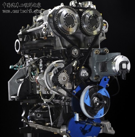

法国MCE-5公司2007年发布了一款「可变压缩比发动机」,该方案是一种机械的组合方案,整合了功率传输和压缩比控制功能,可替代传统的固定压缩比发动机组,能够让大量生产的可变压缩比发动机达到所要求的质量,从而使生产成本符合汽车工业所追求的效益标准。
        MCE-5表示,可变压缩比发动机(Variable Compression Ratio,VCR)是一项重大的技术发展,可以满足汽车业有关环境和能源方面的一些主要的关键要求。它能让汽车制造商生产出功率强大但燃料消耗经济的汽车,从而把燃料油消耗降低了30%,进一步满足欧洲和全球减少温室效应气体排放的目标。
        发动机组采用了长寿命的齿轮和滚珠轴承系统导向的活塞,因此活塞不会产生垂直拍击和径向负荷,使MCE-5保证发动机的坚固耐用和可靠性,并保证汽车的里程数。这表示MCE-5发动机又克服了大功率、大力矩发动机的缺点,大幅提高了其使用寿命。
         MCE-5进一步表示,其可变压缩比发动机组自从1997年开始研究和测试,并分阶段进行了改良。新一代的MCE-5发动机已经可以商用化,其发动机的组成部分都是按照大量生产的制程要求所设计的。

有没有可变压缩比发动机图片和具体工作原理的介绍啊,英文的也可以呦!急需
