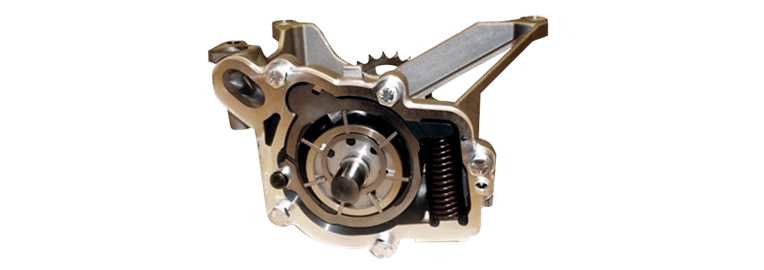

给张变排量机油泵实物,大虾们了解,直观些,从产品设计到工业化都可以交流。
变排量图片。
变排量图片。

    发表于 6-5-2013 20:57:27 | 显示全部楼层
    这是你们量产的产品?好像跟大众的某个变量泵很像
    发表于 7-5-2013 07:47:29 | 显示全部楼层
    大众的还没开放叶片式的变排量泵吧,他们主打的是齿轮变排量泵,转子式的变排量泵有但好像没投放市场。
    在EA888发动机上用的是变排量齿轮泵,但目前在国内市场的话投放的是定量泵。
