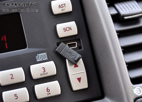

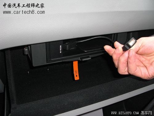

 楼主| 发表于 15-9-2009 21:09:53 | 显示全部楼层
是下面两个接口中的一个吗?
 楼主| 发表于 15-9-2009 21:11:36 | 显示全部楼层

发表于 17-9-2009 09:02:40 | 显示全部楼层
wangleiwing
上面一个是音响的数据口,另一个不太清楚。但是应该都不是你说的解码器的接口。解码器的接口是一个标准接口,16PIN,且各PIN都有特定的定义。样子呈梯形,较大。

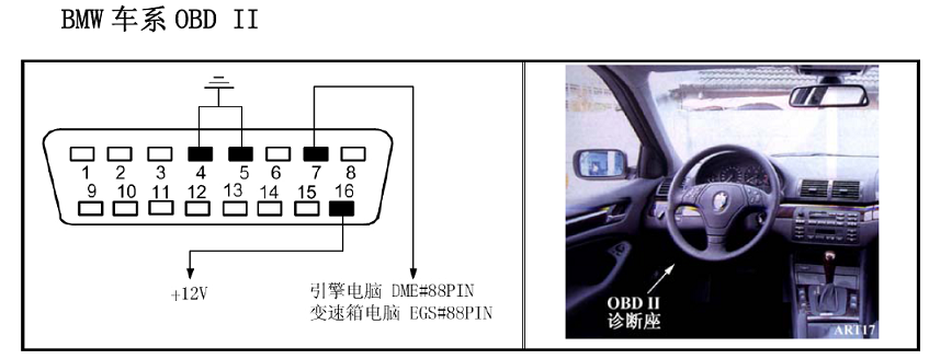

发表于 17-9-2009 09:18:21 | 显示全部楼层
BMW诊断接口,供参考
BMW诊断接口,供参考
