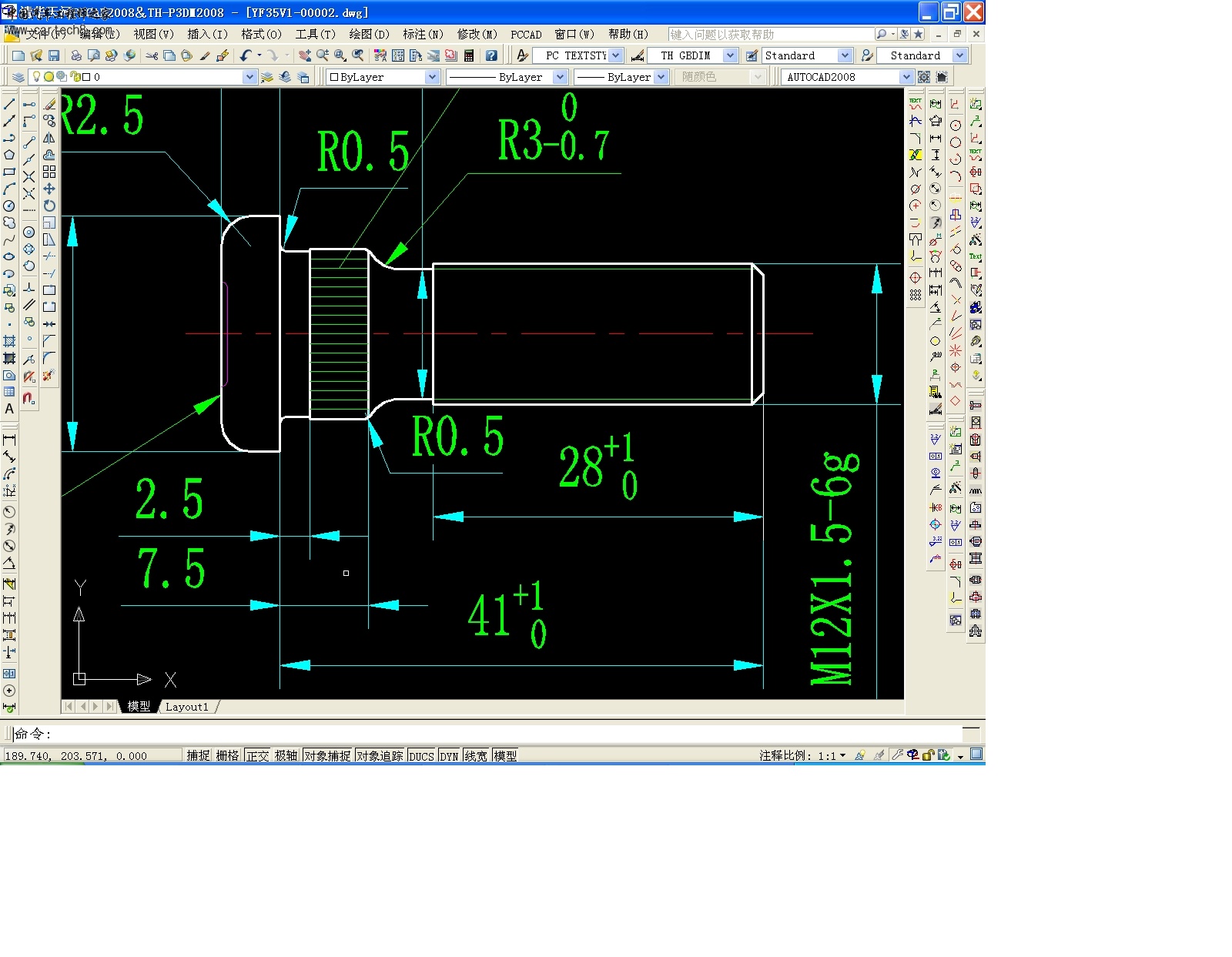

    发表于 16-11-2009 09:22:40 | 显示全部楼层
    主要靠这个
    车轮螺栓是用预先加工出的滚花压装在轮毂中,依靠滚花的变形实现过盈量来防止松脱1
