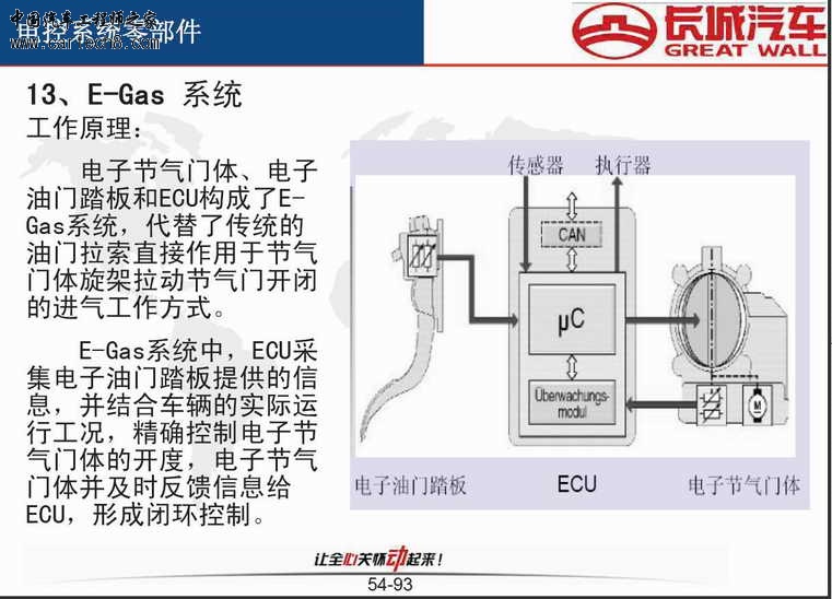

电子油门原理和特性

发表于 11-2-2011 22:35:03 | 显示全部楼层
