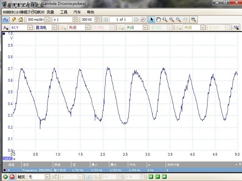

    发表于 26-7-2011 16:35:43 | 显示全部楼层
    正常的氧传感器波形应该像下图一样。
    检测时,最好加几手油,看看波形有没有随加油或减油而变化。我用的是Pico汽车示波器。不是解码器
