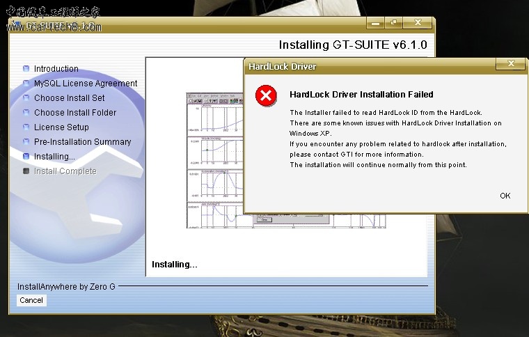

%DP(3E9]4RBZ5~657ROZBUS.jpg 回复 5# yinyuqi
    按照这个方法,我安装到最后总是出现这个东西,不知道为什么?想请教一下....

有好多个版本的安装方法呀... install说明-原crack下install-txt的更新版.doc (306 KB, 下载次数: 25) GT-POWER软件的安装.doc (262.5 KB, 下载次数: 51)

二楼很坑人,直接扣了我积分
这是里面的内容,嗮一嗮!
GT-SUITE安装方法
一、        双击安装程序开始安装;
二、        选择安装盘;
三、        一直点Next;
四、        到如下图步骤,选Node-Locked License;
五、        一直点Next致完成。
六、        2. 删除环境变量:LCTYPE (=GTI)
七、        3.设置新的环境变量:GTISOFT_LICENSE_FILE=X:\GTI\key\license.dat,也就是license dat的目录吧,X为你安装GTPOWER所在的盘,并把crack中的license复制到那个目录
八、        OK
