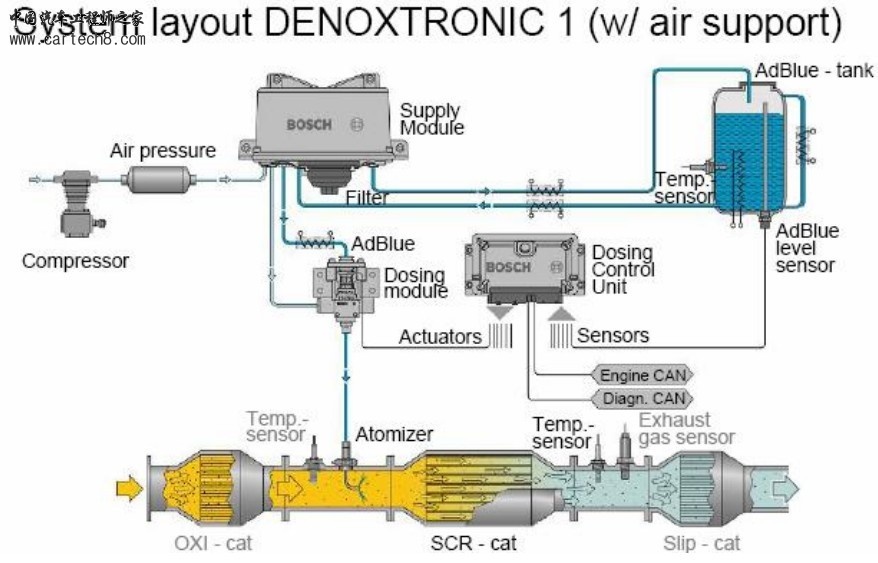

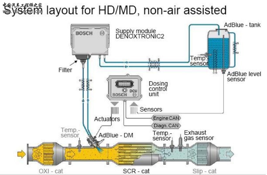

看一下Bosch的SCR系统结构,和大家分享两张结构示意图!

发表于 19-7-2010 16:07:22 | 显示全部楼层
两个的区别是什么
发表于 27-7-2010 04:04:24 | 显示全部楼层
第一个是1代,第二个是2代。都是给大型商用车的方案。目前基本都是denoxtronic2。

发表于 11-8-2010 19:29:47 | 显示全部楼层
能有详细的介绍没有?第一个好像有气源,第二个是无气源的,
发表于 5-9-2010 23:28:47 | 显示全部楼层
第一个是空气辅助,第二个没有,现在博士在重卡上应用的是第一种方案
发表于 14-9-2010 21:17:57 | 显示全部楼层
早期开发的是需要空气辅助,现在的已经不需要空气辅助的了!
另外DCU也整合到ECU里面去了
发表于 15-9-2010 20:59:00 | 显示全部楼层
已经用了很多了,我们用的就是带空气辅助喷射的那种。技术已经很成熟,对油品要求比较低
