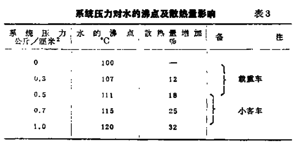

发动机冷却系统压力与冷却液沸点、散热量的关系
从理论上,散热器进水温度与环境温度相差越大,散热效果越好。从上表可以知道:散热器冷却液的温度可以达到120℃。
可是在很多资料里都把发动机的最佳工作温度定义在80℃~90℃。这两者是矛盾的,请朋友们来讨论下原因?

国内很多散热系统内部压力都控制在点7到点9范围(对应沸点温度在110度以上),有什么意义?

散热器进水温度与环境温度相差越大,散热效果越好,这句话没错,但是这仅仅是针对散热器的性能的,和发动机没有关系。冷却水进入发动机的温度也就80-90℃左右的样子,循环过程中吸收水套的热量出来的温度可以到100多度(具体看车型),这是个温度升高的过程,所以说法并不矛盾。
