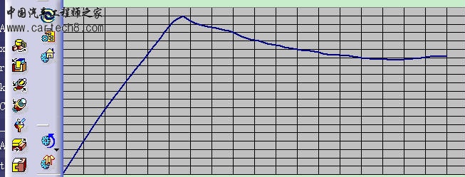

发表于 12-12-2010 10:32:09 | 显示全部楼层
其峰值按因车类型而不同,乘用车一般小于120,轻卡之类一般小于180.
