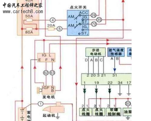

    你所说的金杯6083Q1的电路图找不到,只找到了金杯海师SY6480A2F的电路图,如下
图中所示发电机和电压调节器是分开的,楼主把发电机独立电机驱动,能发电说明发电机是能独立工作
而电压调节器中有5接脚,分别是
IG→点火开关,作用监测发电机输出电压,高于14.3V时断开励磁电路,保证额定输出电压
L→控制仪表的充电指示灯
F→调节器输出励磁驱动发电机转子产生励磁
N→发电机中间抽头电压感应线,控制调节器进入电压调控工作状态
E→调节器的搭铁
所以原因很简单,更换电压调节器,
为确认是否是调节器原因可尝试以下操作
1、把调节器N接线抽出,查开发电机是否会工作
2.在确认F端电压为电池电压、确认E端与电池负极导通情况下,短接F和E,正常情况就应该发电机输出电压与发动机转速成正比,但要注意尽量电压不能超过15V
