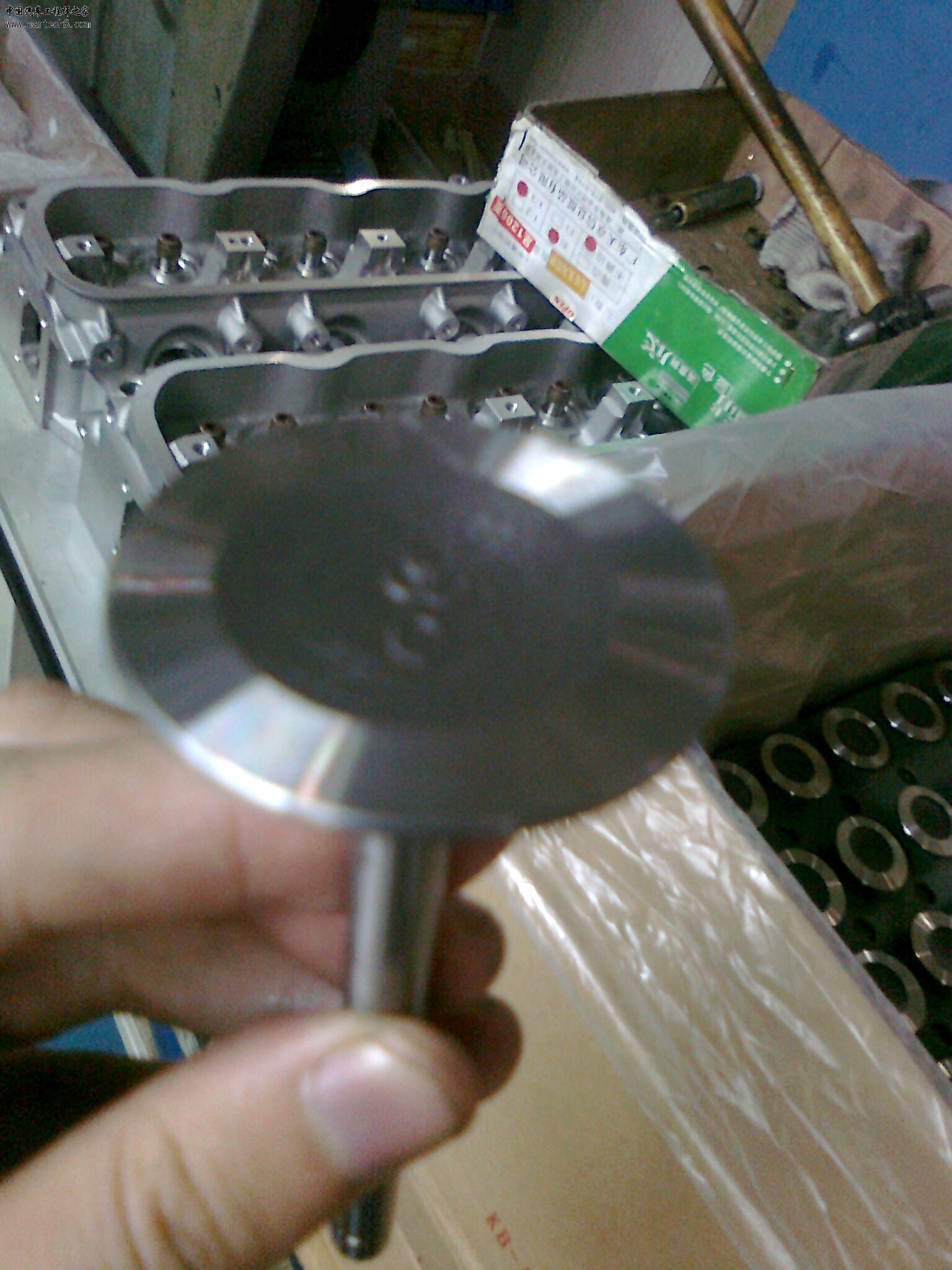

    发表于 11-10-2010 20:37:09 | 显示全部楼层
    带凹坑节气门
    带凹坑节气门
    我发一张
    发表于 11-10-2010 22:16:39 | 显示全部楼层
    主要是为了消除热应力!
    其他原因(减重降低惯性)则是次要,而像上面说的增大燃烧室容积更是无中生有,未免太牵强!
