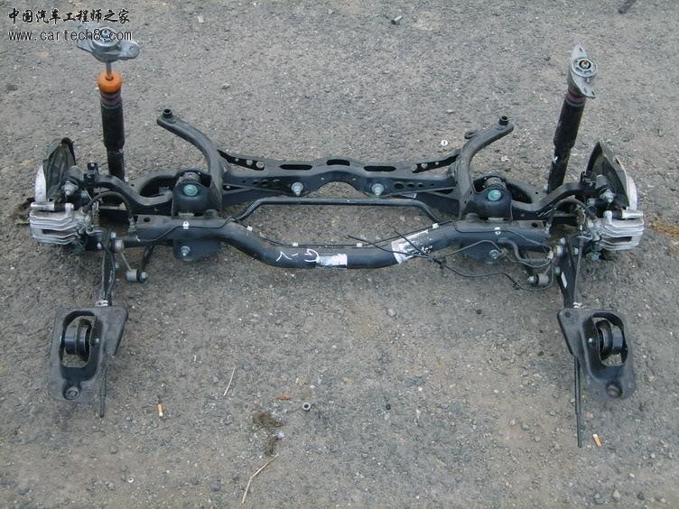

请教大家下这算几连杆??这是A级别车的后悬挂。大家看看设计如何
发表于 6-7-2010 21:15:54 | 显示全部楼层
大众的PQ46吧,四连杆
 楼主| 发表于 7-7-2010 07:07:17 | 显示全部楼层
大众的PQ46吧,四连杆
aksl 发表于 6-7-2010 21:15
    好像是的,这朋友给我的。

发表于 19-7-2010 22:01:10 | 显示全部楼层
大众PQ35,A级车里面最高水准

发表于 29-7-2010 13:01:21 | 显示全部楼层
大众PQ46 是A级车???
发表于 5-8-2010 14:11:15 | 显示全部楼层
宝马1系算不算A级车,5连杆比4连杆如何
