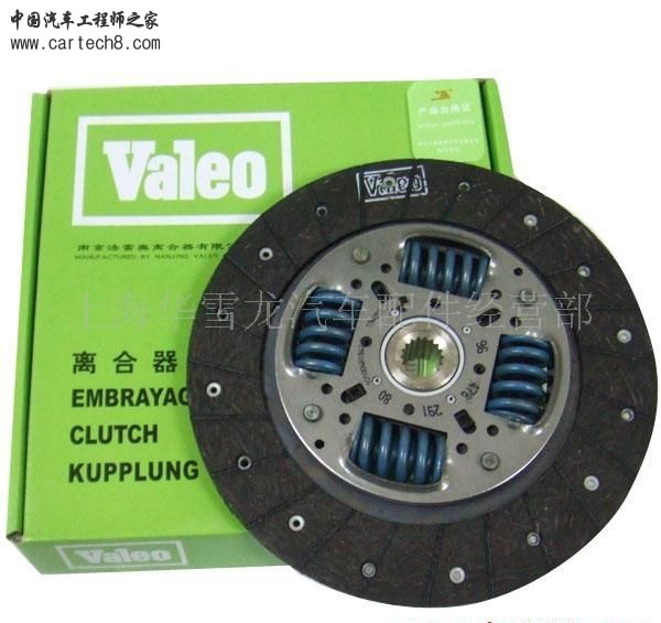

[结构原理] 离合器摩擦片上的弹簧是做什么用的啊
发表于 28-7-2010 11:47:03 | 显示全部楼层 |阅读模式
这上面的四个小弹簧到底做什么用 有什么用途啊 请各位指教

缓和冲击、减轻震动。

如二楼所说,此弹簧可以缓和冲击,减轻震动。这是一种采用了变刚度的圆柱螺旋弹簧,可以实现较好的变刚度扭转特性,这样既简化了结构又可以提高离合器扭转减振器的减振性能。当离合器从动盘与发动机飞轮进行分离或结合时,此弹簧还可以改善汽车发动机曲轴的扭振特性,减弱曲轴的振动,从而提高整车的舒适性和驾驶性。

弹簧只缓和冲击,并不减振。减振功能是由阻尼结构(阻尼元件)来实现的。

    不好意思,照片里的这个弹簧,它还就不是你说的“变刚度”簧。呵呵

减震弹簧,用来调整传动系统刚度的。一般用的都是油淬火弹簧钢丝制成,比如55CrSi等。

扭转减震器的弹簧。

离合器分离结合的时候缓和冲击的作用~对发动机和变速器都有好处

可以降低整个传动系统的扭转刚度。

这四个弹簧是扭转减震器弹簧,扭转减震器的功能大只有这几个方面:
1)降低发动机曲轴与传动系接合部分的扭转刚度,调谐传动系扭振固有频率。
2)增加传动系扭振阻尼,抑制扭转共振响应振幅,并衰减因冲击而产生的瞬态扭振。
3)控制动力传动系总成怠速时离合器与变速器轴系的扭振,消减变速器怠速噪声和主减速器与变速器的扭振与噪声。
4)缓和非稳定工况下传动系的扭转冲击载荷和改善离合器的接合平顺性。
