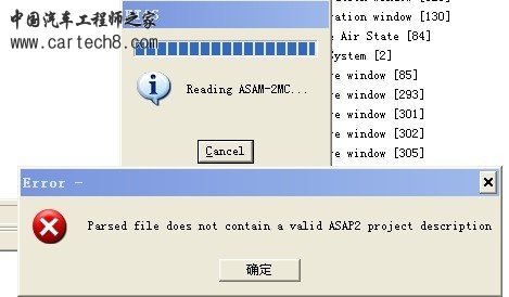

INCA在导入A2L及S19文件时报错,下面是截图
这是什么原因呢?

    A2L文件有问题

你的A2L文件有毛病。或者是文件的格式不对,查阅清楚之后应该能解决。

极有可能是ASAP2版本不对,貌似INCA5.4对ASAP2的支持仅到V1.3

    不知道你手头上的a2l文件和s19文件是不是根据自己的ecu程序编写的?你提到的问题不仅仅是a2l的问题,而是a2l和s19是否匹配的问题!最有可能的是你的a2l描述的标定区间(ram区或code区),在你的数据文件s19中没有对应!你可以重点查一查,因为我们在开发标定软件时也遇到了同样的问题!

    出现问题的实质是INCA无法辨认A2L文件。
    有以下的情况可能导致:
    1.  A2L没有问题,但INCA版本比较老,A2L版本比较新。
    2.  A2L有问题,出现了一些INCA无法认识的符号。
    3.  A2L和S19文件不匹配。
