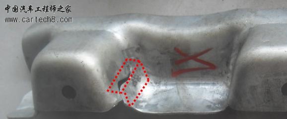

制件开裂严重,请在场的各位高手帮忙解决一下,谢谢! i,U- H\p&
现已有:拉延、修边冲孔、翻边整形、剖切侧冲孔、翻边整形、 压印整形。6道工序。 01SFOPuR%(
材质:DC56D+Z100M-B-O
料厚:1.5

在第一次翻边整型时出现开裂。

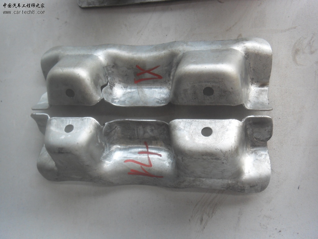

这个零件好像铰链板的样子,设计能改吗?平缓点就好了

    第一序开裂的吧,
    发表于 5-9-2010 20:58:50 | 显示全部楼层
    通过调整压机压力能解决应该是不可能的,那就只有改结构了
    要么是面做缓了,中间再加斜面
    要么再增加一层台阶减小单个台阶的拉延深度
    当然也要结合这个件与周遍的配合情况定的

    楼主可以考虑增加圆角大小,且在根部圆角处做三角平面减小深度,增加材料流动性,
    不过看图片开裂很大,最好还要修改结构,关键看能否减小深度

    从件的外观来看,模具的光洁度应该还可以提高点,试试在料片上垫一层薄尼龙纸

    不过怎么看上去不像有1.5的壁厚啊

    加涂拉延油试过没?图片看没出现拉毛应该是材料流动性不够。如果可以更换材料等级,试试更换材料等级。

    现在加了薄膜后只是有点隐裂了。
    我们现在计划把R角改大一点。

    可尝试两次拉延或双件拉延,但改动比较大。
    发表于 16-9-2010 23:08:21 | 显示全部楼层
    [img][/img]拉延补个凸包即可
