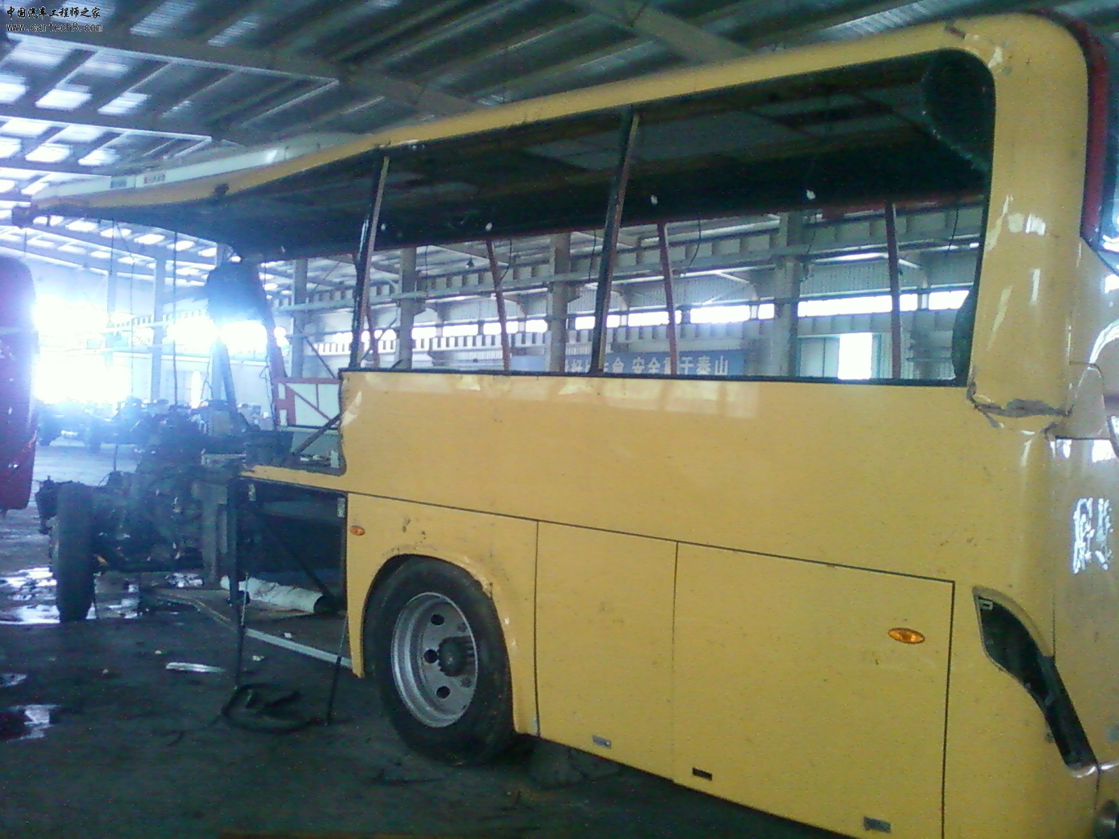

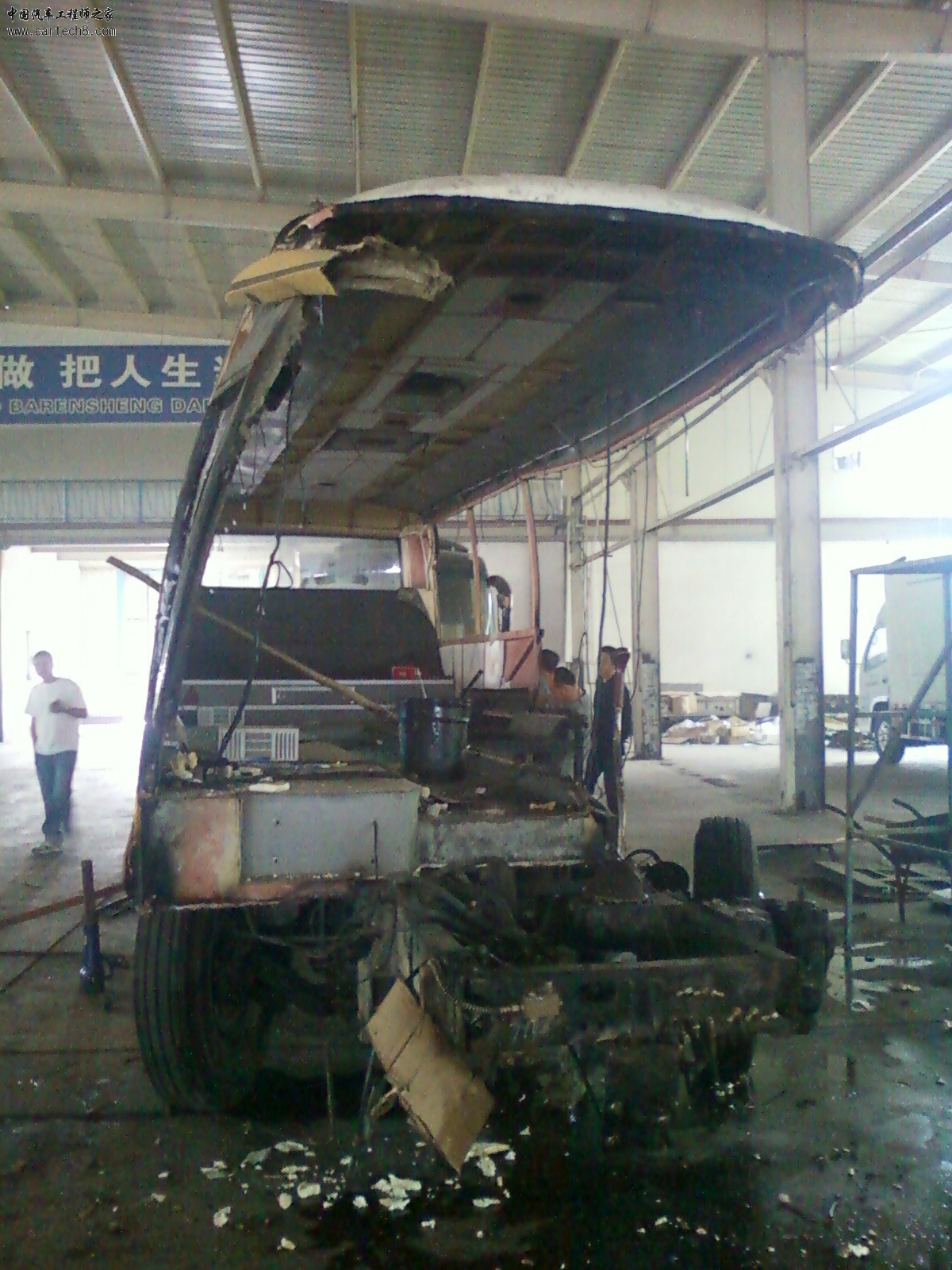

事故车的维修,如图所示如何对它进行维修,请大家讨论一下
发表于 5-9-2010 19:45:24 | 显示全部楼层 |阅读模式

    全部拆成零部件,排查检验后,重新组装吧,损坏的太厉害了。
     楼主| 发表于 7-9-2010 11:41:55 | 显示全部楼层
    右侧骨架及蒙皮、顶骨架及蒙皮、后围骨架及蒙皮以及左侧骨架及蒙皮后半部分应客户强烈要求不能更换。难度有点大。顶骨架因受强烈创击后挫,前围骨架及蒙皮被冲下!情况就是这些,大家有好办法吗?

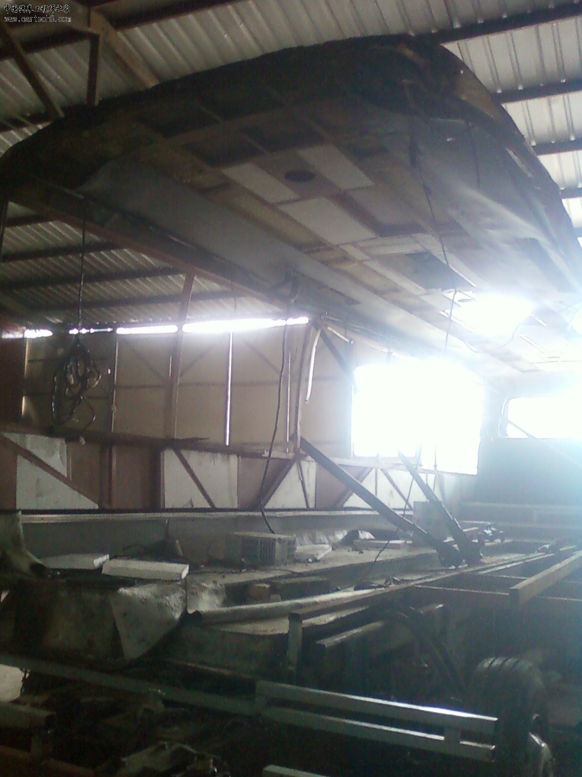

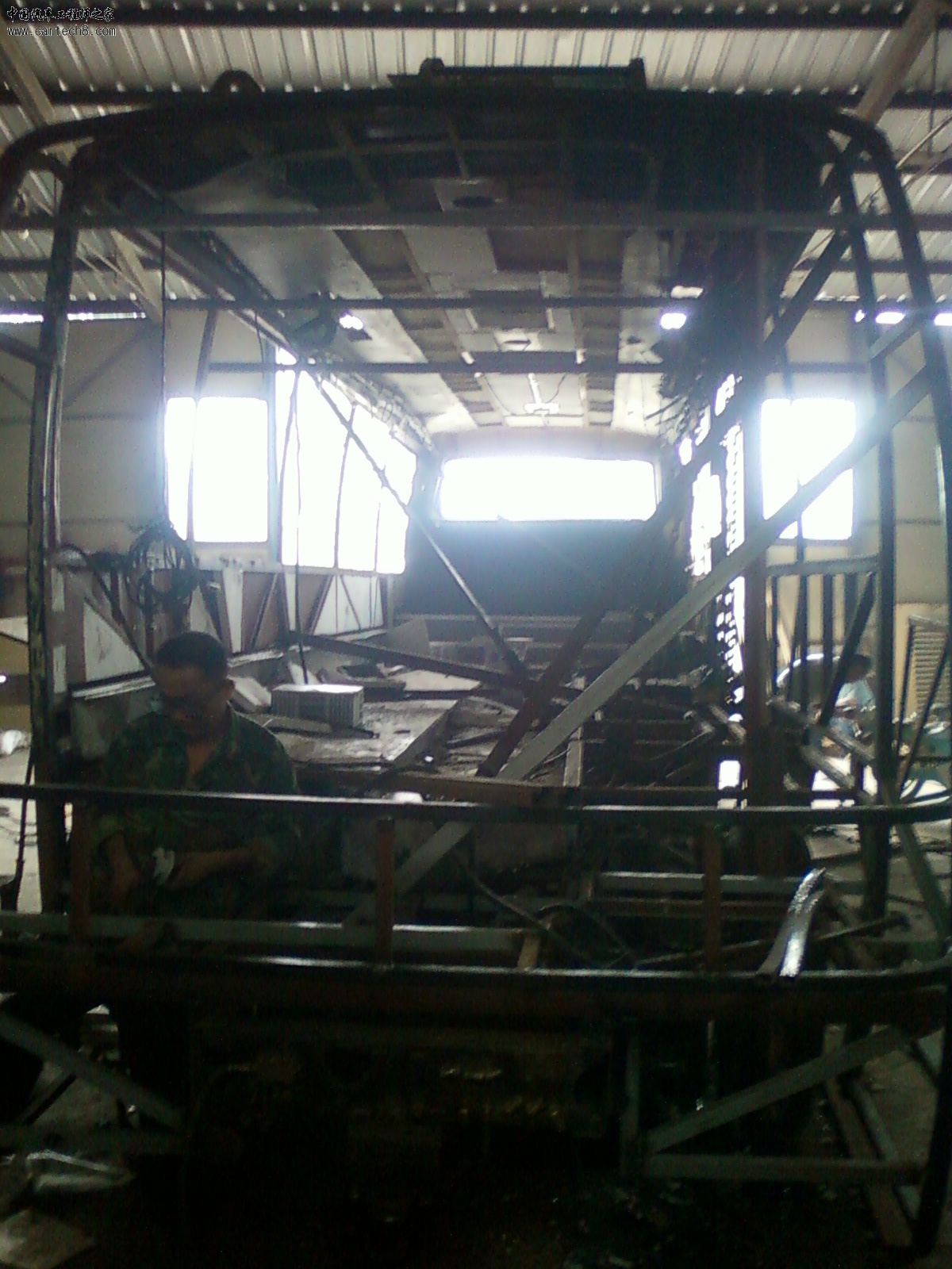

     楼主| 发表于 10-9-2010 18:33:50 | 显示全部楼层
    没有各位仁兄说的那么严重,成本没有那麽高。

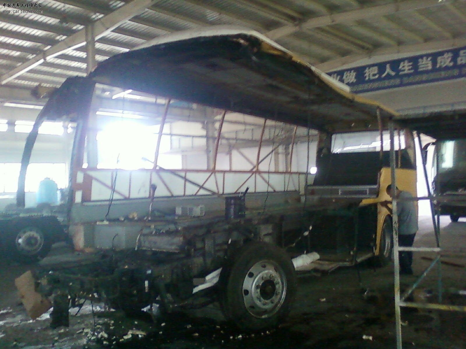

     楼主| 发表于 10-9-2010 18:52:14 | 显示全部楼层
    校正顶盖后挫、右侧骨架及蒙皮左倾、右侧边窗下纵梁外倾以及底横梁的制作
    校正顶盖后挫
    校正顶盖后挫
    校正右侧骨架及蒙皮左倾
    校正右侧骨架及蒙皮左倾
    施工现场
    施工现场
    校正顶盖后挫
    校正顶盖后挫
    施工现场
    施工现场
    施工现场
    施工现场

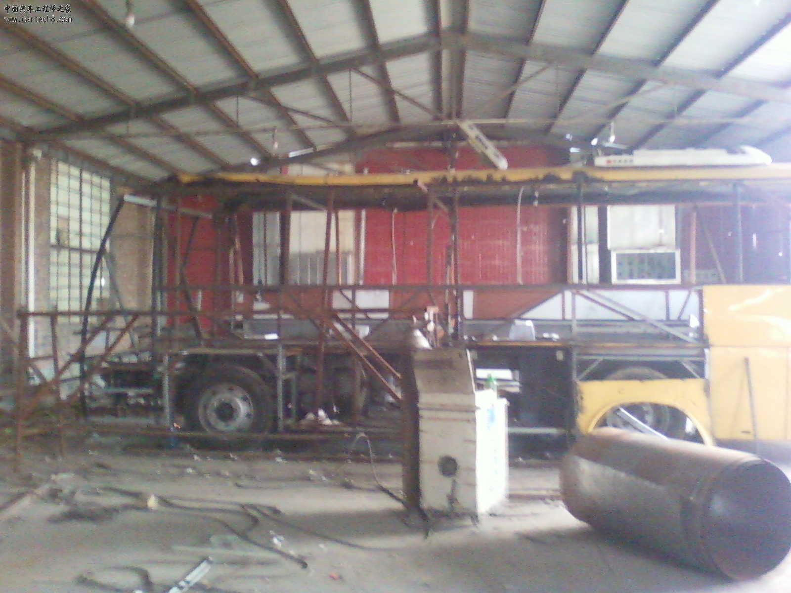

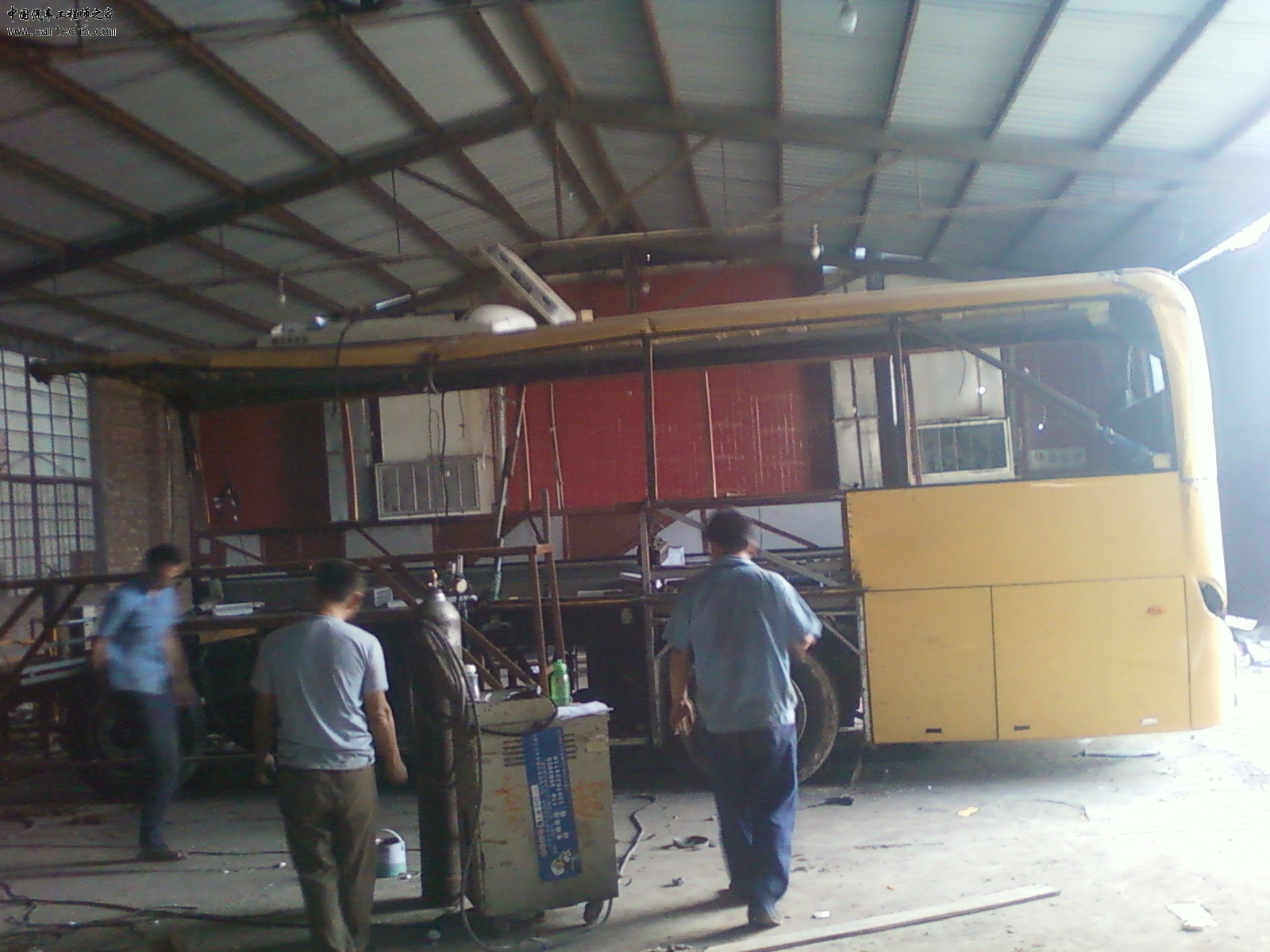

     楼主| 发表于 14-9-2010 19:14:10 | 显示全部楼层
    进展非常顺利!前围骨架及左侧骨架以及顶骨架已基本完工!明天拍张照片让大家参考一下!事故车的维修是要动脑子的!说实话没有各位老师说的成本那么高!

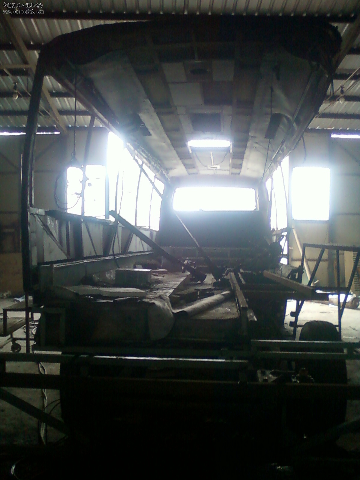

     楼主| 发表于 15-9-2010 18:48:15 | 显示全部楼层
    前围骨架及左侧骨架
    1
    1
    2
    2
    3
    3
    4
    4
