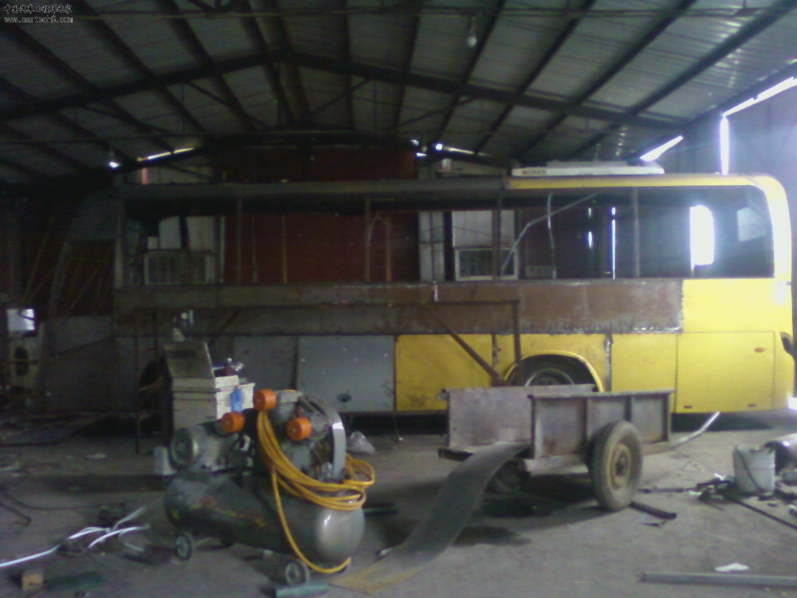

事故车的维修,如图所示如何对它进行维修,请大家讨论一下
 楼主| 发表于 15-9-2010 18:52:13 | 显示全部楼层

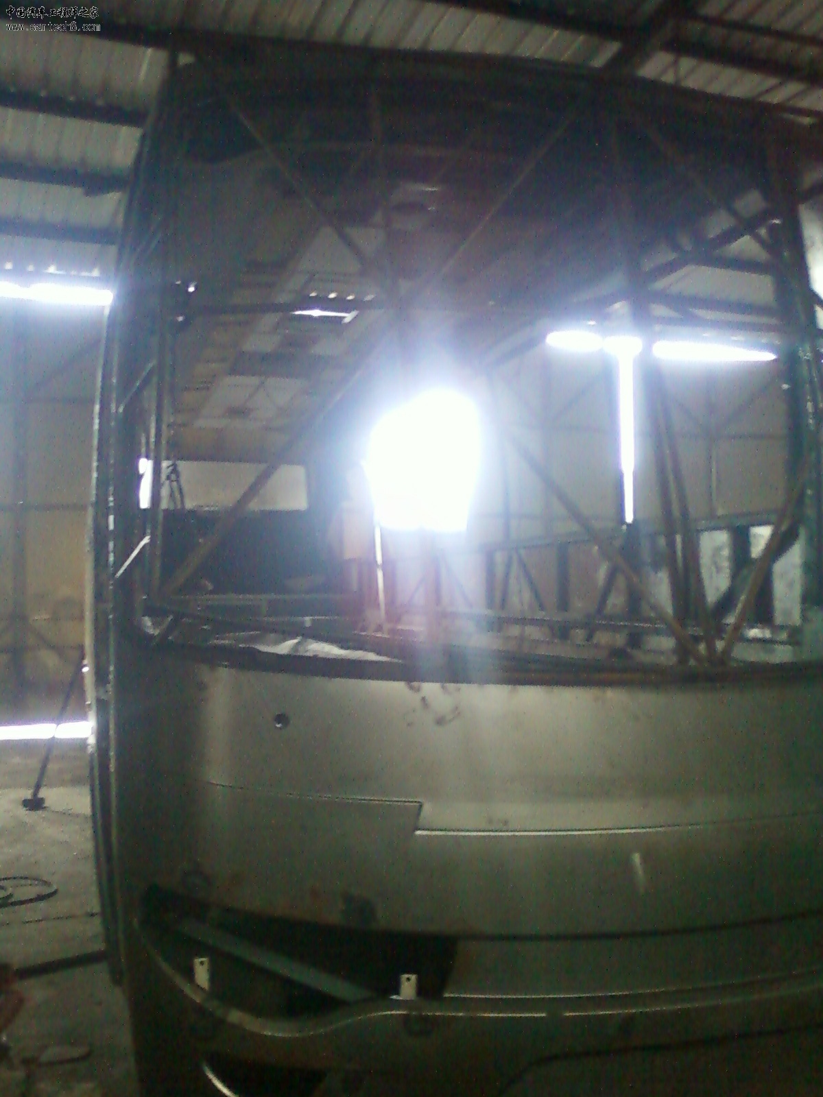

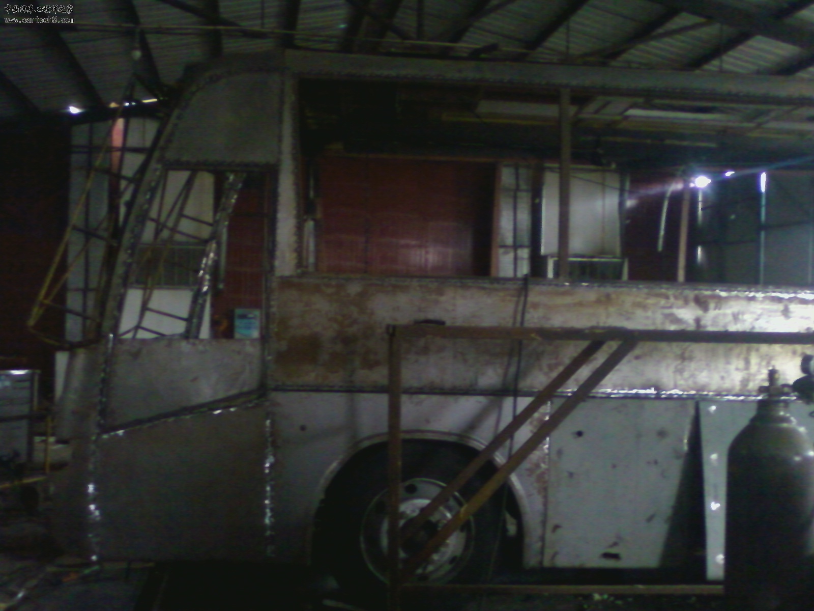

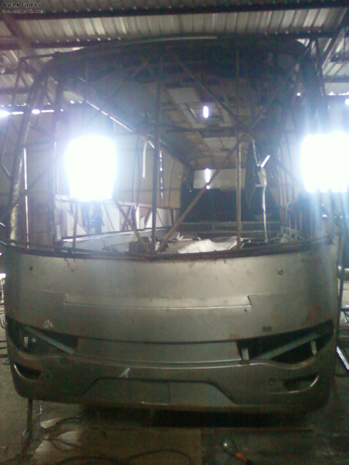

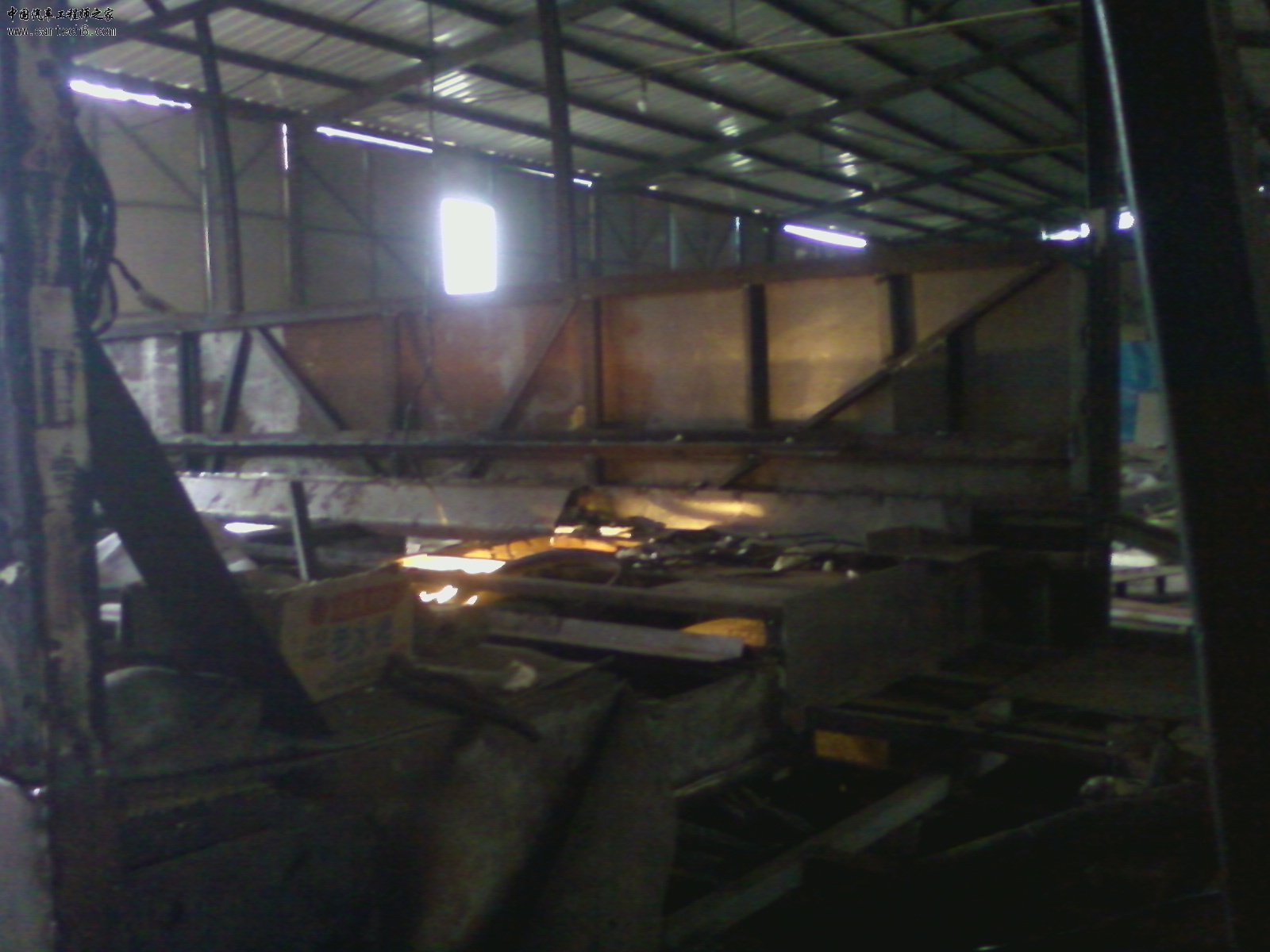

接下来全车调型、涨拉蒙皮、前围蒙皮

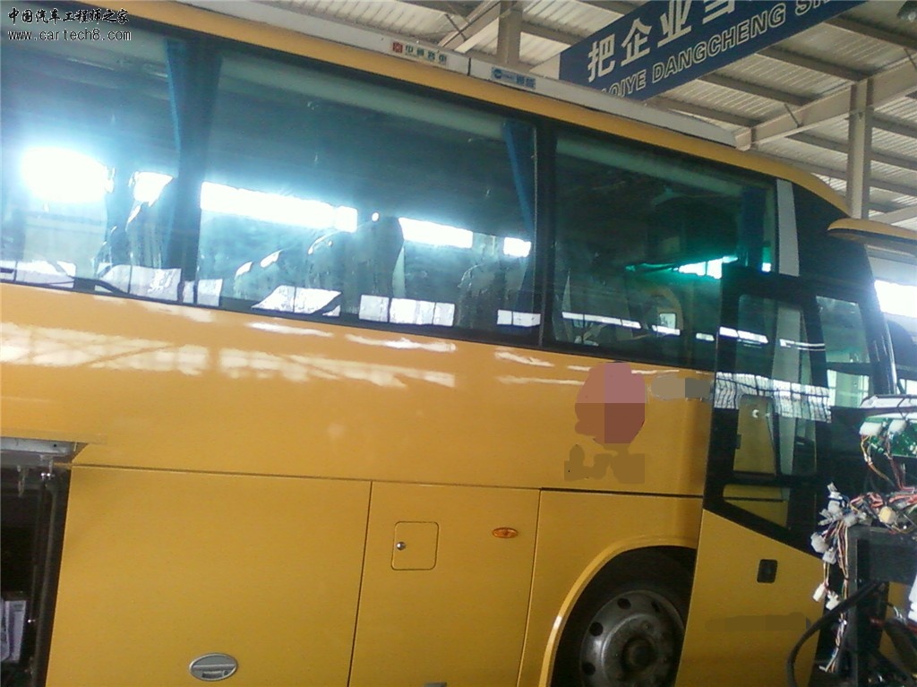

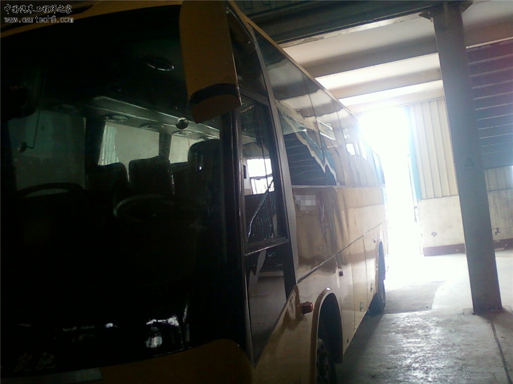

再上传几张修复完工后的照片
左侧内蒙皮
左侧内蒙皮
前围蒙皮
前围蒙皮
左侧蒙皮及顶蒙皮
左侧蒙皮及顶蒙皮
左侧蒙皮及顶蒙皮
左侧蒙皮及顶蒙皮
左侧蒙皮及顶蒙皮
左侧蒙皮及顶蒙皮
整形后右侧骨架及蒙皮
整形后右侧骨架及蒙皮

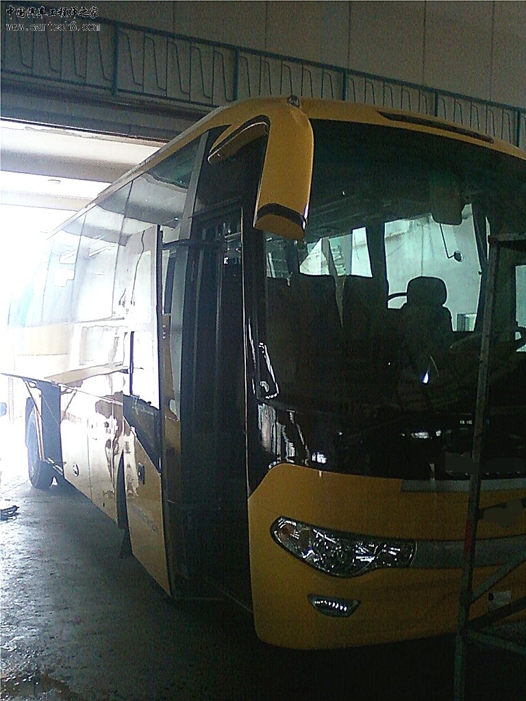

 楼主| 发表于 23-9-2010 16:12:13 | 显示全部楼层
整车修复已完成下面就是喷漆及内装饰。请大家关注一下!这就是事故车维修的整个过程,希望对大家有所帮助!
 楼主| 发表于 23-9-2010 16:27:10 | 显示全部楼层

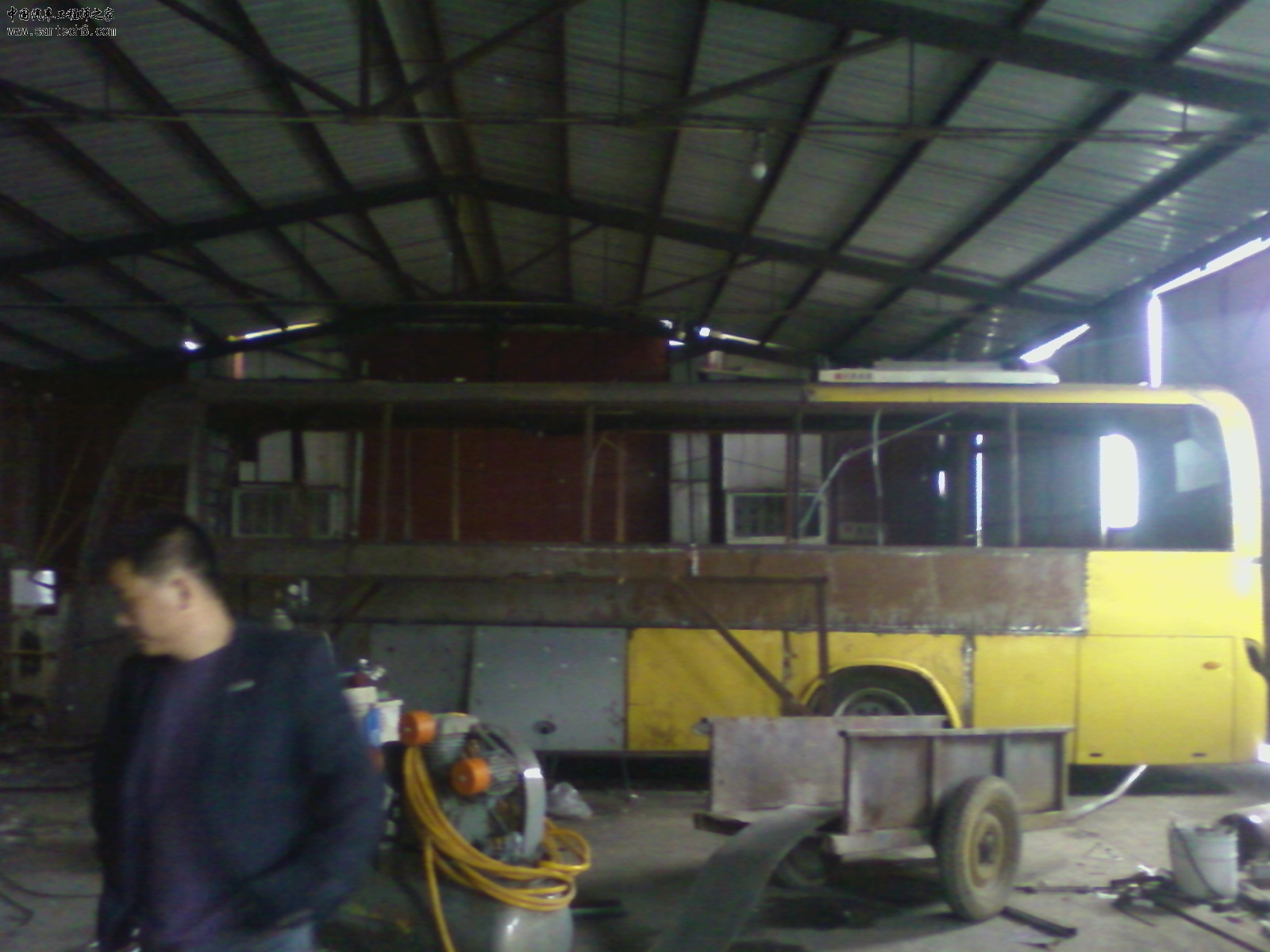

回复 2# zt2365
    就车修理法很难达到客户的要求!我们采用车身局部修理法,由于损坏太严重车辆无法移动,作业方式采用:定位作业法。效果还不错,基本已达到维修目的。
 楼主| 发表于 9-10-2010 21:01:36 | 显示全部楼层
修复后的样子
