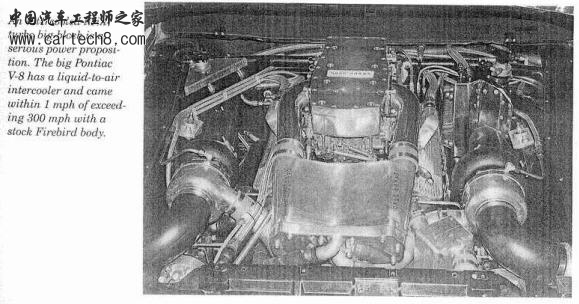

     楼主| 发表于 2-11-2010 19:49:46 | 显示全部楼层
    pic1
    pic1
    一个中冷的双涡轮增压方案是一个非同小可的功率提升主张,
    庞蒂亚克有一款水空中冷的V8发动机,有着超过300英里/小时
    时速的纯真的鸟一般身体的血统。

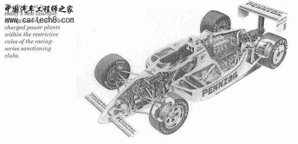

    Indy汽车是今天赛车俱乐部涡轮增压技术的最棒的案例。
