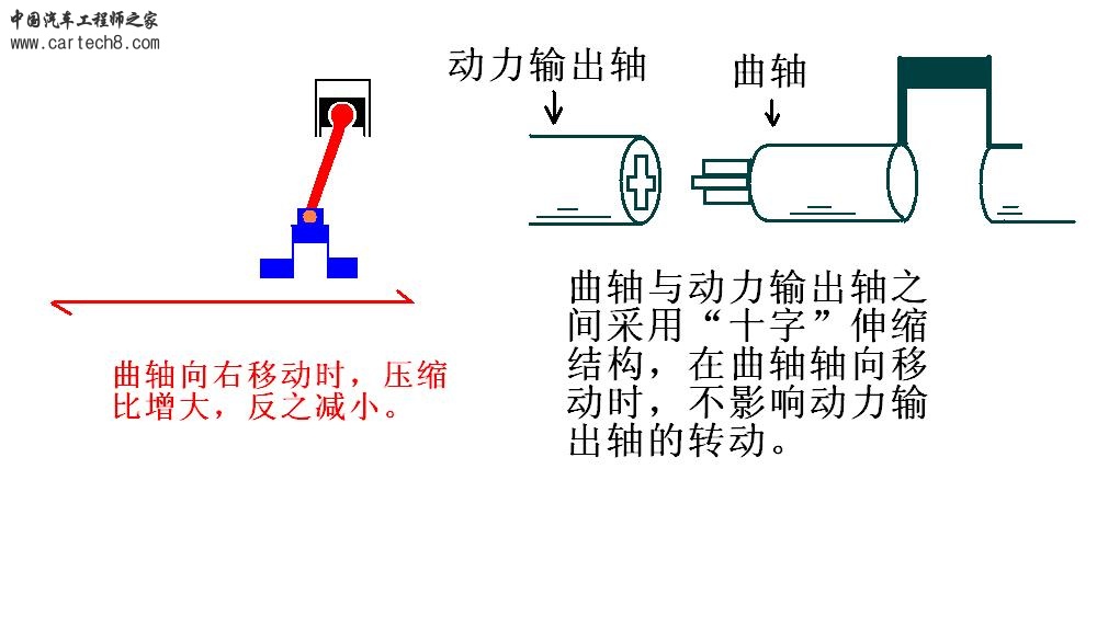

发表于 9-12-2010 21:45:33 | 显示全部楼层 |阅读模式
版主,这次请你别删除我的帖子!
请大家指教,看看是否可行?
发表于 9-12-2010 21:57:52 | 显示全部楼层
不合理的,连杆的偏差是严格要求,曲轴是禁止轴向偏移的,偏大了气缸要受到很大的偏压力,活塞敲缸
发表于 9-12-2010 22:02:35 | 显示全部楼层
先看别人专利,幻想-失败-幻想-失败
 楼主| 发表于 9-12-2010 22:04:39 | 显示全部楼层
随谈 发表于 9-12-2010 21:57
    所有连杆是同时左右偏移的,所以应该可行,至于偏压力,正常发动机气缸本身就在承受“前后侧压”,而曲轴轴向水平移动后,气缸在承受“前后侧压”的同时又多了一个“左右侧压”,应该是可以的。
 楼主| 发表于 9-12-2010 22:09:26 | 显示全部楼层
先看别人专利,幻想-失败-幻想-失败
随谈 发表于 9-12-2010 22:02
    检索很麻烦,就算前人设想过同类方案,我们依然可以讨论其可行性,就当娱乐也是很不错的休息方式嘛。
发表于 9-12-2010 22:11:28 | 显示全部楼层
你知道不,曲轴是禁止轴向偏移的,最多只让0.2毫米轴向偏移,别幻想了,你不懂发动机
发表于 9-12-2010 22:14:05 | 显示全部楼层
前后侧压”的同时又多了一个“左右侧压,是错,合力还不偏压,别幻想了,让你时光流失
 楼主| 发表于 9-12-2010 22:15:16 | 显示全部楼层

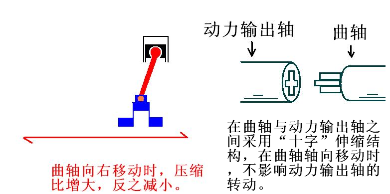

发一个原始的bmp格式图片,这样要清楚一些,我是用Windows画图板画的。
 楼主| 发表于 9-12-2010 22:27:07 | 显示全部楼层
随谈 发表于 9-12-2010 22:11
谢谢指教。
这个定论是建立在“活塞鞘”以及连杆下端没有左右摆动功能基础上的,所以横向不能有偏差,而这个是活塞鞘被“球状关节”所取代,连杆下端有连杆只能左右摆动的关节。
发表于 9-12-2010 22:35:07 | 显示全部楼层
横向当然禁止,横向可偏只要偏移10几度,发动机功率立即提20%,几十年谁都知道的事,别幻想了
 楼主| 发表于 9-12-2010 22:39:02 | 显示全部楼层
等有了闲钱,我可能要改装一台这样的发动机试试。
