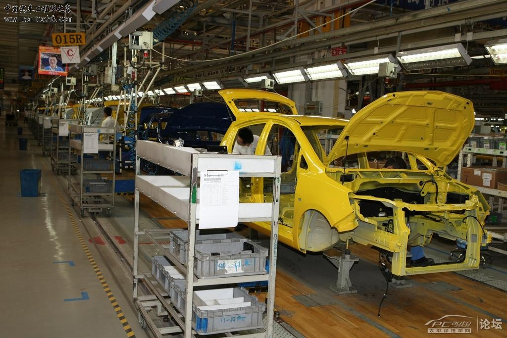

    实行“一车一架“的精准化管理,可以完全避免错装。

    首先要看装配性质,安全、法规等重要品质相关的项目,必须要用设备要保证(当然投资也大),赋予设备以人的智能,漏装(计数传感器器)自动停线,其它的可以采用SPS供应方式、自检、互检等等;关于错装建议在设计的时候就进行考虑,让错的零件装不上去,但是这样模具等成本也很高,其它的就是装配前式样确认,然后自检、互检、看批量大小而定。
