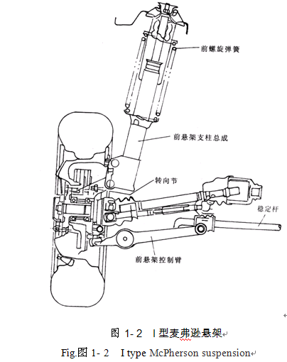

根据横向稳定杆作用的不同,麦弗逊悬架可分为L型和I型,L型中横向稳定杆起增加侧倾角刚度作用,而I型麦弗逊悬架(见图)中的横向稳定杆除了起增加侧倾刚度的作用外还起导向杆作用,多应用于车型较老的A00级车型上,比如奇瑞QQ3,SPARK,奥拓等车。先请各位各抒己见,谈谈I型麦弗逊悬架中横向稳定杆的设计方法? 未命名.bmp

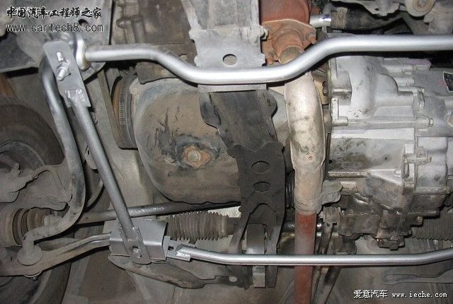

 楼主| 发表于 5-1-2011 22:12:09 | 显示全部楼层
QQ车实物照
发表于 7-1-2011 10:53:31 | 显示全部楼层
I型麦弗逊悬架图呢
