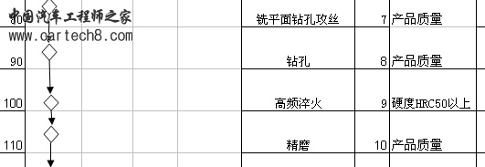

一般是这么回事:锻件毛坯,调质处理,调质硬度在200~300HB(范围有点泛),这是整体范围内的提高,基本上所有的转向节其锻件都需要调质的
但对转向节来说,轴承颈需要做特殊的高频或者中频淬火(看需要而定)。 淬硬层深度和硬度也都是自己需要而定,特别是转向节的轴向尺寸。

之前的调质,是锻件毛坯成型后进行了,一是提高整体强度,二是消除成型应力。那是一般的加热淬火+回火...不是我们所说的高频或者中频淬火...

    轴承颈太细,中频深度太深,会降低自身的韧性....

调质是淬火+回火,目的是提高钢件的综合机械性能,包括芯部,再加表面淬火是在已经提高芯部的机械性能的基础上提高表面硬度、耐磨性和疲劳强度,因为零件的断裂或破坏的诱因都是从表面开始的。
