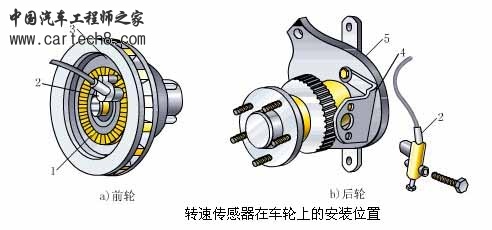

    发表于 12-4-2011 16:30:44 | 显示全部楼层
    在车轴上,大体安装位置如图:
    大体位置如图
    大体位置如图
