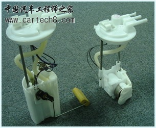

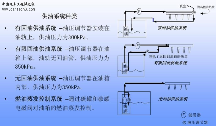

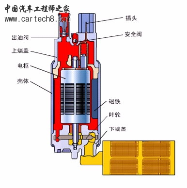

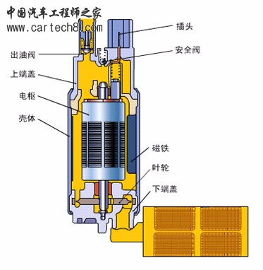

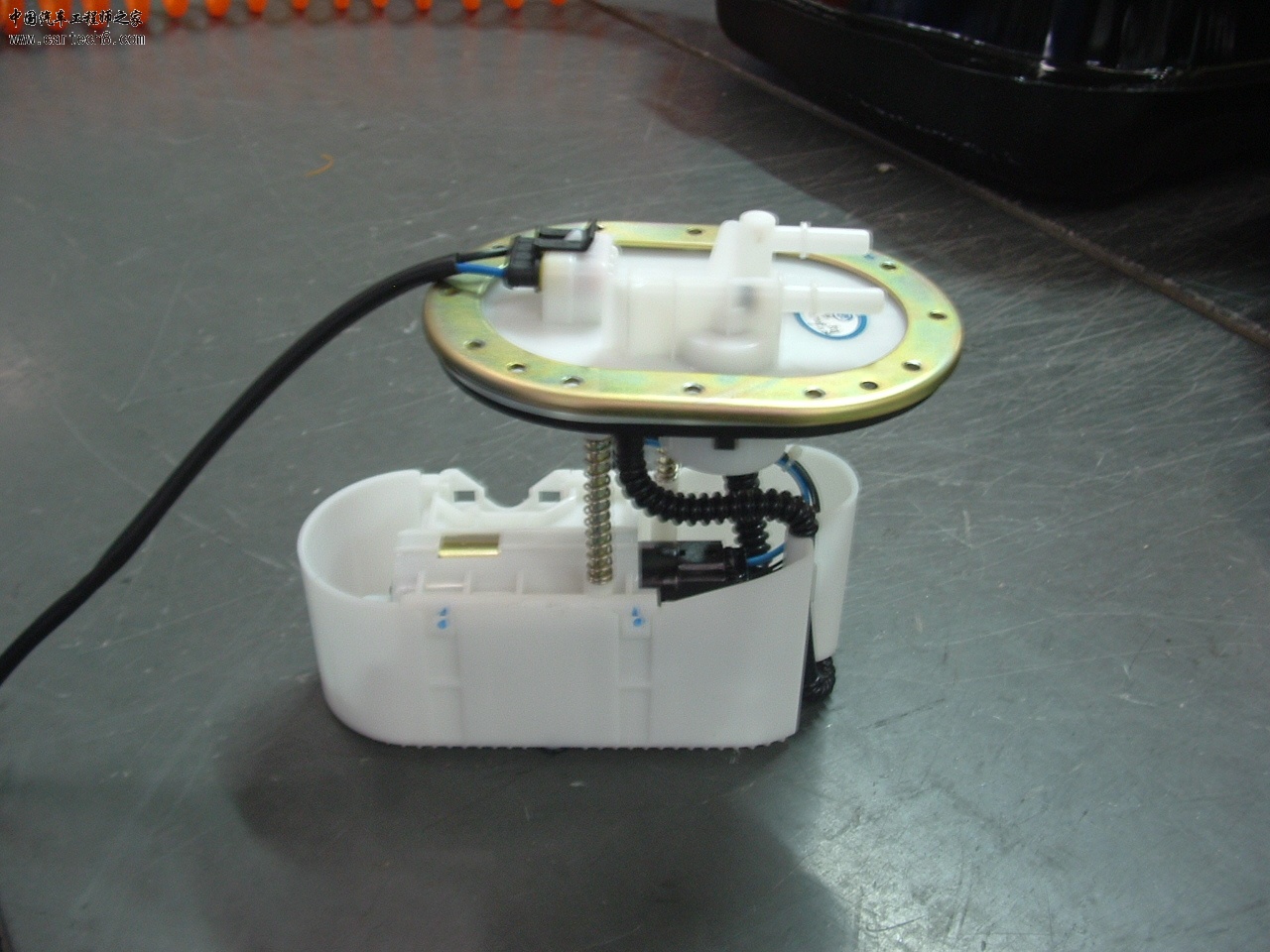

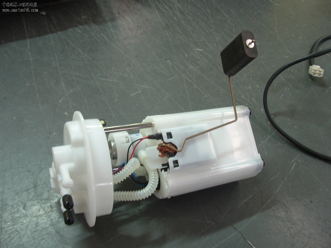

    太理小白 发表于 27-1-2015 17:42
    有没有图片什么的,缺乏实际经验,没看到过,所以还是有些不解。油泵是如何保持定压的?压力调节器也是内 ...
    燃油泵原理图
    压力大时
    压力大时
    压力正常
    压力正常
    燃油泵
    燃油泵
    燃油泵
    燃油泵
    燃油泵
    燃油泵
