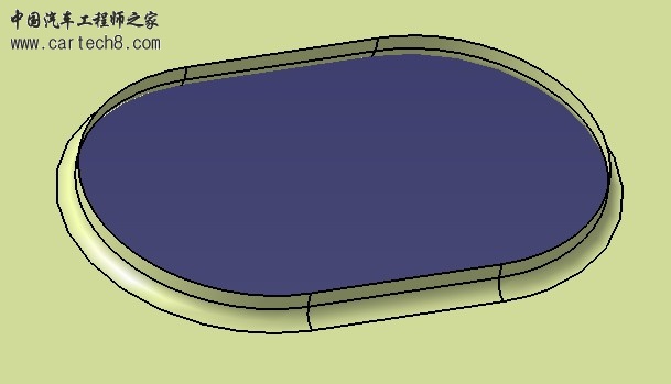

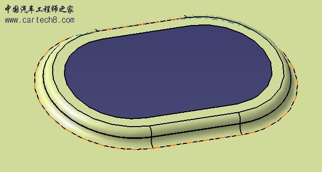

6.jpg 5.jpg 我想请教一下高手,此零件上的两种不同形式的孔在模具的实现上有什么不同,是否有一个孔需要多一道翻边的工序?
发表于 17-5-2011 21:11:04 | 显示全部楼层
第一个孔:先冲孔,再翻边
第二个孔:先成型(压出凸包),再冲孔
说明一下,一般翻边孔的尺寸精度没有冲孔的尺寸精度高
发表于 20-5-2011 13:22:33 | 显示全部楼层
冲孔,翻边。
第二个可以用翻边冲头,一次到位~~对模具要求稍微高点~
 楼主| 发表于 20-5-2011 17:12:44 | 显示全部楼层
那这么说来总的成本应该是第二个孔会低些吧,还有就是刚度应该也是第二个孔要好点吧

    第一种孔不会形成所谓的刀口,如果有线束通过时,不会有磨破线束的失效风险。。。

    对于上面两种工艺孔,零件重心相对较近,零件自身不易产生变形,是不需要第1种的工艺孔,毕竟第2种是简单有效的处理方法。

    第一种翻边孔是可以作为定位孔的,而且定位精度是比较高的,上面的那位说的也是,翻边孔的自身精度是不高
    发表于 17-6-2011 23:50:26 | 显示全部楼层
    从模具的角度看  第一种孔精度不高,如果翻遍短的话还可能撕裂。但从结构来说第一种孔的受力会好点,特别是有特殊要求的孔,比如滑撬孔,第二种孔如果有平行空面的话容易变形。钣金中除了保证变形量,避免和胶套等切割保护胶套之外  翻边孔用的不多
