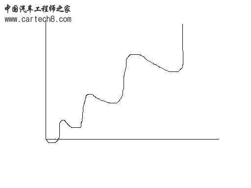

汽车自身的原因可以排除,不信你就再换几辆车试试,都那样。用陀螺仪测的侧倾角吧?而且还是便宜的陀螺仪,通病,都这样。
1、你用的是三自由度垂直陀螺仪,安装是固定在车身上。车身侧倾时陀螺仪随着侧倾,这时陀螺仪的Z轴与水平面的角度已经不是90°了,就会产生你说的现象,修正方法理论上是有的,但实际上行不通,因为还得测量那个偏离角,以此来修正侧倾角和侧向加速度,以及横摆角速度,但偏离角无法测量,因此这个问题目前还没办法解决,这是其一;
2、便宜的三自由度垂直陀螺仪还有个致命问题,就是噪音,类似一个上升的逐渐放大的余弦曲线,如下图的形状,暂无数据修正方法,因为不同的车以及不同路面条件的噪音还不一样。 曲线.JPG

你换一个好陀螺仪,一百来万的,左右侧倾角就很接近。基本上就是上图的那个噪音干扰直接导致的左右侧倾角不一样。

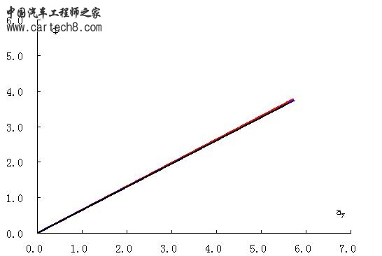

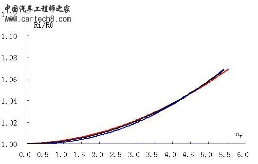

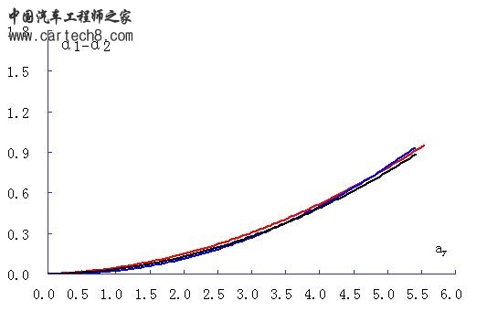

侧倾曲线在0-4m/s2之间是线性的,就是一条通过原点的斜线。我说的那个曲线和侧倾曲线混合叠加后就是你指的“实测的侧倾角曲线”,无常数项3次拟合之后肯定就是一个方向大另一个方向的小了。你没注意到那个干扰曲线初始是向负的增大的么?“通过拟合趋势线让试验数据趋于更加准确”是不行的,两个方向的中性转向点侧向加速度、不足转向度差很多的。那个干扰曲线你也看到了,你再仔细琢磨琢磨,里面有内容的,数据处理时可以先那什么然后再。。。,两个方向就接近了,虽然还是存在一定的误差,但处理数据的经验多了,误差就小了,两个方向的中性转向点侧向加速度、不足转向度、侧倾度就都接近了。下面是我用普通陀螺仪做的试验,取三次合格数据处理后拟合的曲线,数据重复性很好,重合度高。
转弯半径比-侧向加速度曲线
发表于 27-5-2011 23:27:11 | 显示全部楼层
前后轴侧偏角差--侧向加速度曲线
发表于 27-5-2011 23:28:12 | 显示全部楼层
侧倾角--侧向加速度曲线

用一百多万的陀螺仪测的侧倾角就和上图的很像,原始曲线的平滑度、线性度和GPS的车速曲线一样。
