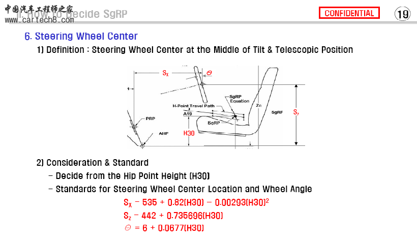

为保证组合仪表视野(驾驶员透过方向盘观察组合仪表及相关信号),随着H30增大,A18应当相应增大(方向盘平面与水平面角度越小),想一下轿车与大客车的不同。

A18是方向盘平面与X平面的夹角

    A18与H30有关系,H30越小A18相对来说也会变小。
    发表于 8-9-2014 20:40:31 | 显示全部楼层
    要设定A18,那么肯定需要先设定好SWC,这时主要分两方面考虑,一是人手的握姿,一是方向盘上下端跟人体的距离。之前做的一款车A18稍微大点,一个老外就提出握姿有问题。

    放线盘轴线与X轴的夹角

    是的,不过请注意是:方向盘”平面“与X”平面“,或者说是转向管柱轴线与X轴,这两种说法都没有问题。
    发表于 29-10-2014 13:41:11 | 显示全部楼层
    觉得这个跟坐姿是有关系的,另外和整个转向系统的布置角度是有关系的,我们现在一般23-27

    学习一下,起码知道了A18,H30,人体三角形的概念,还有大家讨论的他们之间的关系,多谢

    A18初步确定方法
